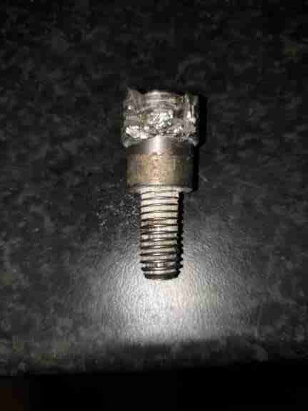

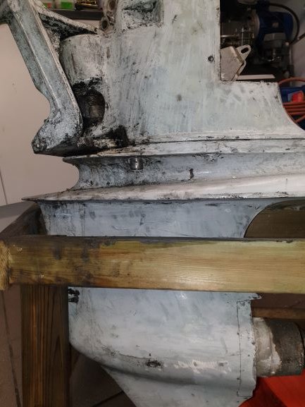

Idag skulle jag dela på mitt DP 290 drev det gick bra tills jag kom till underhuset då det sitter en konstig skruv där. Det är en hylsa och ingen insexskruv i den.
Så frågan är hur får jag bort denna skruv se bild.

Det är ett drevlås, ungefär som fälglås till bilen.

Fick du inte med hylsan så kapa skallen, ned med växelhuset och försök
bearbeta den centimeter av bulten som sticker ut. Det måste du ändå göra
om du massakrerar skallen med hylsan.

Det sitter en insexskruv i hylsan. Prova att vrida hylsan med en liten svetstång. Om det går att vrida den kan du göra en slits runt om så högt du vågar med en kapskiva. När du skurit runt om ramlar hylsan bort och du kommer åt att lossa skruven.
Tack för tips och råd
Det blev vinkelslip och huggmejsel
