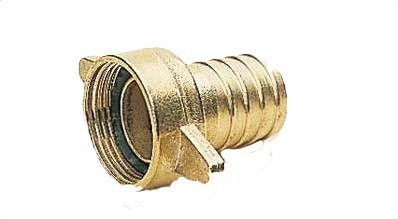

bhemac 2 864 Postad 25 Maj , 2019 Den här gamla godingen brukar fungera ganska bra. 2 Dela detta inlägg Länk till inlägg Dela på andra webbplatser
Mackey 4 996 Postad 25 Maj , 2019 7 timmar sedan skrev bhemac: Den här gamla godingen brukar fungera ganska bra. Men åååhh, det är ju 1800- tals teknik... Dela detta inlägg Länk till inlägg Dela på andra webbplatser
bhemac 2 864 Postad 25 Maj , 2019 15 minuter sedan skrev Mackey: Men åååhh, det är ju 1800- tals teknik... Funkar konstigt nog! Brukar använda dem till kablar genom däck. Dela detta inlägg Länk till inlägg Dela på andra webbplatser

bhemac 2 864 Postad 27 Maj , 2019 4 minuter sedan skrev McLasse: ... och där exploderade min hjärna! 🤯 Låter inte bra. -- Jag kopplar ihop alla kablar under däck. I däck sätter jag en 1" bordgenomföring och där skruvas slangkopplingen. Kablarna från tex masten genom slangkopplingen och ner till skarvarna under däck. Från jus masten brukar jag ha en bit slang som antingen förseglas i ändan med vulktejp eller lämplig gucka. Så ha jag gjort i decenier och det funkar. För enstaka kablar borrar jag hål i däcket och sätter en bit kopparrör, Tätas upptill med vulktejp. 1 Dela detta inlägg Länk till inlägg Dela på andra webbplatser
