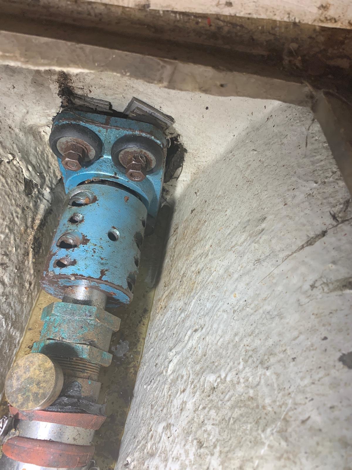

Hej. Har metalliskt missljud i lagret/genomföringen. har därför beslutat mig för att få loss, ta ut axeln.
Men blir inte klok på hur det ska gå till. Hoppas på tips.
Se gärna bilder nedan.

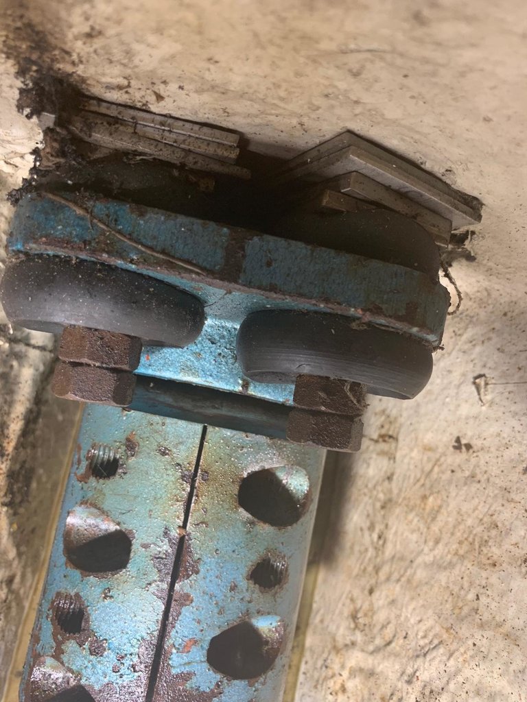

Det är den blåa jag har spenderat en helg på att få loss bultarna ur. Ser ut att vara den klämkoppling som ska loss. Men efter det så släppen inte axel trots hyfsat bankande.
Förklarar gärna mer om vad jag försökt och hur det ser ut, men vill inte lägga för mycket av mina amatörkunskaper som felaktiga antaganden.

Hej, det är ett hål mitt på klämkopplingen, där kan sitta ett rörstift, spännstift eller en konisk pinne som överför momentet om klämkopplingen av någon anledning släpper, dom som inte har utrustning för att göra kilspår brukar göra så.
Lite OT
Ser att du har en hemgjord "joke" man brukar avråda från kardanknutar i axelsystemet då man kan råka ut för lite ovälkomna egenskaper då, men nu har du det så, så jag vill bara passapå och informera lite om detta.
Om du drar isär splainsen på axeln är det oerhört viktigt att de båda knutkorsen linjerar exakt, sedan måste medbringarna vara helt paralella, det är därför trycklagret är uppallat med en massa brickor.
Man brukar skruva i en av skruvarna i klämkopplingen från andra hållet i hålet längst ut på kopplingen. Man skruvar alltså in skruven i det gängade hålet. Sen sticker man in en plåtbit, eller en stor bricka, så tjock som möjligt, i spalten i kopplingen. Man skruvar ner skruven så att den träffar plåten, och lite till. Då spänns klämkopplingen ut, och förhoppningsvis lossnar axeln. Försök få tag i nya gummibussningar till trycklagret, och tryck inte ihop dem så mycket som de är nu. Trycklagret måste linjera med propelleraxeln, inte med kardanaxeln. Hela installationen ser lite amatörmässig ut. Vad man skulle vilja göra är att flytta fram trycklagret i båten, och montera en CV-axel mellan trycklager och backslag. Om man flyttar fram trycklagret kan man montera det åt rätt håll, och få bättre plats för axeltätningen. Som det är nu, kommer man väl inte åt att byta talgfläta utan att dra ur axeln. Helst ska man ha en underhållsfri tätning av typ PSS, eller liknande.

Tack snälla för hjälpen, skall undersöka om den har nämnda stift, känns sannolikt. Tack för tips ang "joke", kommer troligen inte behöva ta isär den.
Grymt smart tips med brickan och spänna ut, hade aldrig kommit på själv. Tack för tips. I övrigt är jag lite för oerfaren för att fatta exakt vad du skriver, men får läsa några gånger. 🙂 Flytta fram trycklagret är inte en option, iallafall inte just nu, men uppskattar verkligen input. Jajamän, den är amatörmässigt gjord. Båten är en Comet 31, ett halvfabrikat, gjordes bara i typ 30 exemplar, så alla har olika amatörmässiga installationer.

Tvinga isär, värm, knacka, olja och så om och om igen tills den ger sig. Om kopplingen inte har kil eller motsvarande kan du låsa kopplingen så den inte kan rotera och sedan vrida för kung och fosterland på propellern, det är hundrafalt mer effektivt än att dra med en traktor och dessutom är belastningen av den typ som backslaget inte har något problem med och stödlagret belastas inte alls.
