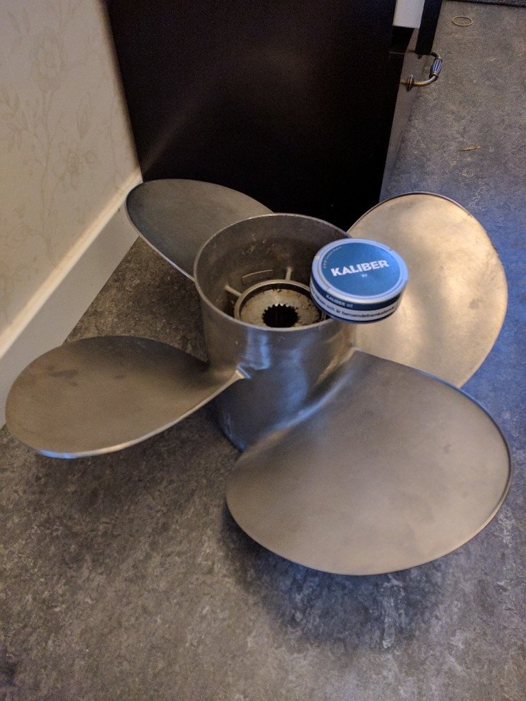

Nim26 170 Postad 3 Maj , 2019 Hej, Det är klart att man polerar sina propps en klar en kvar på bilden, Den första tvättade jag först och våtslipade med 1500 lackpapper men svinto gick lika bra, Den andra blev bättre, jag bara körde Svinto utan vatten och där det satt lite hårt tog jag fint sandpapper och sedan svinto, sist avfettning och tvätt för att få rent i splines osv, nytt drevfett på rena axeln och propparna, Smack ihop, fint som snus Dela detta inlägg Länk till inlägg Dela på andra webbplatser
