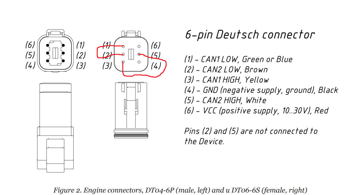

anuba 503 Postad 8 Augusti , 2019 Jag kopplade in en sådan till min D4 och Garmin 922. Funkar fint. Behövde inte någon annan mjukvara. Dock om kopplar sig direkt till Muli-porten EVC:n måste du skifta lite trådar i kontakten på Gatewayn. Det står lite kryptiskt om det i manualen. Annars måste den sitta i serie på rätt CAN-buss men jag hade ingen sådan inkopplad. Kolla urklippet ur manualen. Dela detta inlägg Länk till inlägg Dela på andra webbplatser
anuba 503 Postad 8 Augusti , 2019 (redigerade) 14 minutes ago, anuba said: Jag kopplade in en sådan till min D4 och Garmin 922. Funkar fint. Behövde inte någon annan mjukvara. Dock om kopplar sig direkt till Muli-porten HCU:n måste du skifta lite trådar i kontakten på Gatewayn. Det står lite kryptiskt om det i manualen. Annars måste den sitta i serie på rätt CAN-buss men jag hade ingen sådan inkopplad. Kolla urklippet ur manualen. Glömde att säga att min motor är en D4-260A-B utan trip computor, från 2006. Redigerad 8 Augusti , 2019 av anuba Fel namn på HCU:n Dela detta inlägg Länk till inlägg Dela på andra webbplatser

anuba 503 Postad 10 Augusti , 2019 On 8/8/2019 at 11:31 AM, MickeF said: Var ska jag då koppla in Ydeg? Jag har EVC C1/C2. Du kopplar den till HCUn enligt manualen. Dela detta inlägg Länk till inlägg Dela på andra webbplatser
MickeF 22 Postad 10 Augusti , 2019 1 timme sedan skrev anuba: Du kopplar den till HCUn enligt manualen. Ok. Då tolkar jag det som att jag ska ansluta YDEG till uttaget med röd ring på HCU:n för att få ut även bränsledata? Kopplar jag den i serie med Varvräknaren med display så får jag inte ut bränsledata utan att anlita VP-tekniker? Dela detta inlägg Länk till inlägg Dela på andra webbplatser
MickeF 22 Postad 10 Augusti , 2019 (redigerade) 2019-08-09 vid 07:42 skrev Dilba: Med ett adapterkablage kan du koppla in dig direkt på motorns styrbox, då bör du kunna få ut datan utan tripcomputer. Mao koppla in mellan ECU och PCU. Enligt rödmarkerad kabel? Redigerad 10 Augusti , 2019 av MickeF Dela detta inlägg Länk till inlägg Dela på andra webbplatser

anuba 503 Postad 11 Augusti , 2019 20 hours ago, MickeF said: Ok. Då tolkar jag det som att jag ska ansluta YDEG till uttaget med röd ring på HCU:n för att få ut även bränsledata? Kopplar jag den i serie med Varvräknaren med display så får jag inte ut bränsledata utan att anlita VP-tekniker? Exakt. Jag kunde inte hitta de kablar som gjorde att man kunde sätta den i serie. Men du måste fixa med några några kablar i kontakten och byta position om du inte köper en adapterkabel av Yacht Dev. Jag skarvade med vanliga krimphylsor. Inte så hög datatakt på CAN-bussen så det gick bra. Dela detta inlägg Länk till inlägg Dela på andra webbplatser
MickeF 22 Postad 11 Augusti , 2019 4 timmar sedan skrev anuba: Exakt. Jag kunde inte hitta de kablar som gjorde att man kunde sätta den i serie. Men du måste fixa med några några kablar i kontakten och byta position om du inte köper en adapterkabel av Yacht Dev. Jag skarvade med vanliga krimphylsor. Inte så hög datatakt på CAN-bussen så det gick bra. Ok. Har du möjlighet att rita ett schema på hur du kopplat? Dela detta inlägg Länk till inlägg Dela på andra webbplatser
anuba 503 Postad 11 Augusti , 2019 1 hour ago, MickeF said: Ok. Har du möjlighet att rita ett schema på hur du kopplat? Jag borde skickat en bild på mitt fix men jag kommer inte komma åt den delen av båten innan jag har tagit upp den. Om du skall koppla till Multilink-kontakten på HCU behöver du en hon-kontakt. Enligt manualen skall man koppla ihop CANhigh med CANlow i honkontakten. Så jag följde pinmap-bilden i manualen och skalade av lite isolering av de fyra berörda kablarna på honsidan, lödade ihop dem parvis utan att klippa av dem och sedan lade jag på isoleringstejp på de två skarvarna. Jag kopplade enligt den här bilden men på kablarna som går till kontakten. Du kan naturligtvis klippa av dem och skarva med en vanlig krimphylsa också. Jag tror dock att det borde fungera med den här adapterkabeln kopplad till hankontakten. Men kolla med säljfirman först.http://www.ctvservice.se/yacht-devices-tillbehoer/3104-evc-a-multisensor-adapterkabel-foer-ydeg-04.html Dela detta inlägg Länk till inlägg Dela på andra webbplatser
MickeF 22 Postad 12 Augusti , 2019 8 timmar sedan skrev anuba: Jag borde skickat en bild på mitt fix men jag kommer inte komma åt den delen av båten innan jag har tagit upp den. Om du skall koppla till Multilink-kontakten på HCU behöver du en hon-kontakt. Enligt manualen skall man koppla ihop CANhigh med CANlow i honkontakten. Så jag följde pinmap-bilden i manualen och skalade av lite isolering av de fyra berörda kablarna på honsidan, lödade ihop dem parvis utan att klippa av dem och sedan lade jag på isoleringstejp på de två skarvarna. Jag kopplade enligt den här bilden men på kablarna som går till kontakten. Du kan naturligtvis klippa av dem och skarva med en vanlig krimphylsa också. Jag tror dock att det borde fungera med den här adapterkabeln kopplad till hankontakten. Men kolla med säljfirman först.http://www.ctvservice.se/yacht-devices-tillbehoer/3104-evc-a-multisensor-adapterkabel-foer-ydeg-04.html Lysande, du är en pärla. Stort tack. Nu ska jag inhandla de delar jag behöver. Dela detta inlägg Länk till inlägg Dela på andra webbplatser
