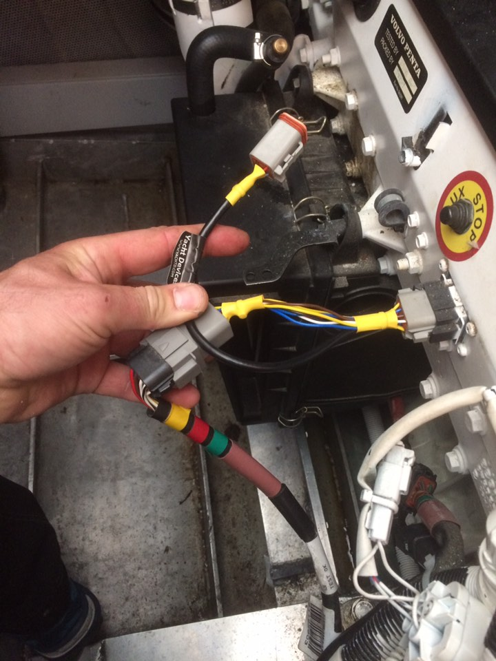

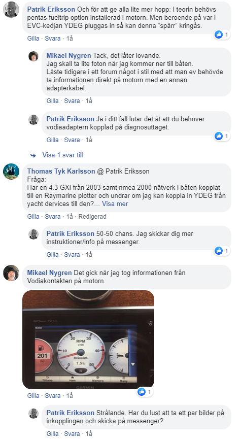

MickeF 20 Posted June 22, 2020 (edited) Den som söker han finner. Klippt från gruppen Volvo Pentamotorer på facebook. (Eller så hade du köpt ydeg-04 och nedan kabel. Då kommer man åt bränsleförbrukningen innan den ”filtreras bort”. Kört med detta på både D4 och D6. Men ditt sätt är ju det ”rätta”.)https://www.yachtd.com/static/img/ydeg_adaptor_evc_vodia.png vet inte om den kabeln passar min motor från 08 Magnus Sjölöf Torbjörn: Det lär den göra. Mina var förvisso -07 (370) men mig veterligen ingen skillnad på dom på den fronten. Y-kabelns 8-poliga kontakt ska in enligt markering på bild. Torbjörn Sverlinger Magnus Sjölöf ahaa, jag har kopplat mot hcu:n Torbjörn Sverlinger Måste fixa förlängare då... Då ska det gå ändå !! Även utan tripcomputer!!! Edited June 22, 2020 by MickeF Share this post Link to post Share on other sites

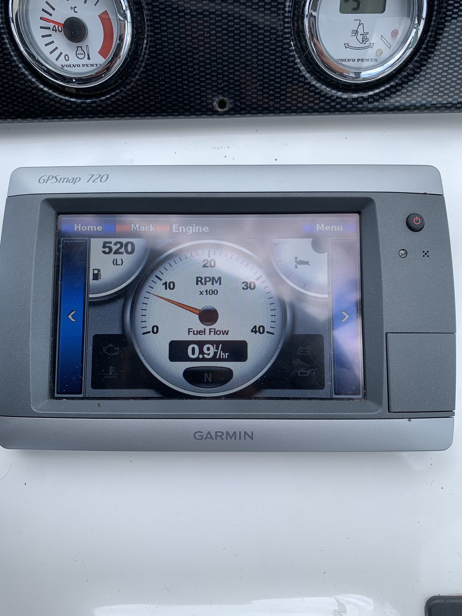

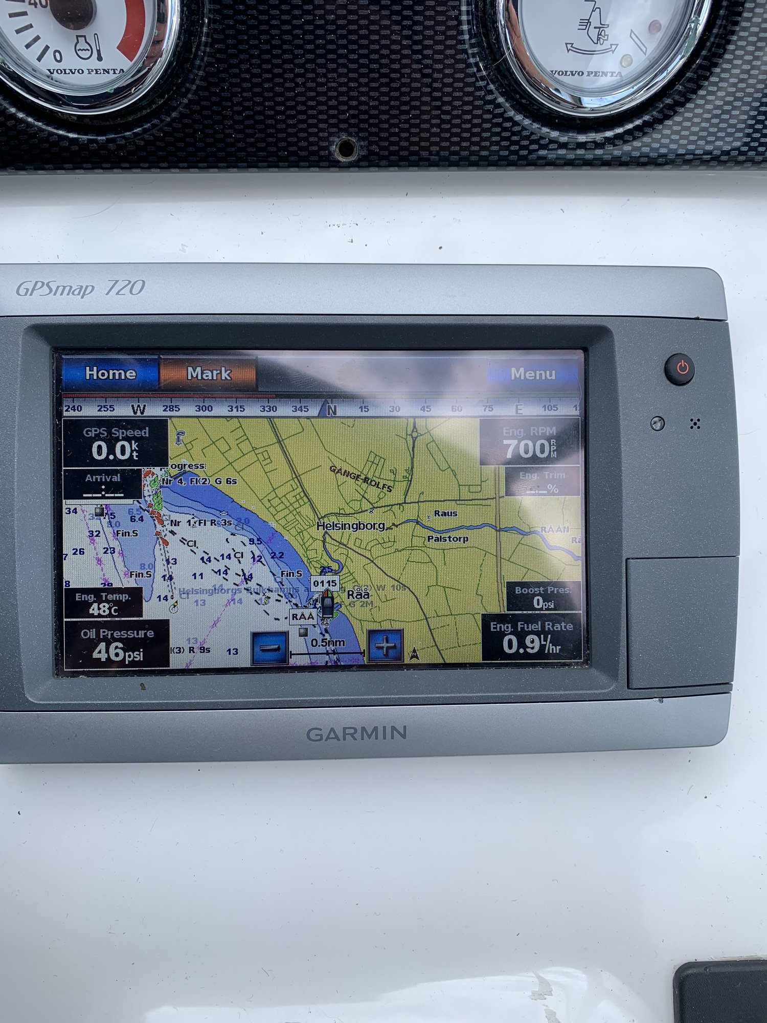

MickeF 20 Posted June 29, 2020 (edited) 2020-06-22 vid 19:09 skrev MickeF: Ännu en som lyckats. Och nu har även jag lyckats. Jag kan nu bekräfta att det går alldeles utmärkt att få ut bränsle/h utan att ha tripcomputer installerat. Gjorde enligt ovan och köpte ydeg-04+Vodia-y-kabel (https://www.yachtd.com/static/img/ydeg_adaptor_evc_vodia.png) samt kopplade in på motorns uttag, så nu har jag alla data jag vill ha iaf. Motorn är en D4-260-06 om någon undrar. Edited June 29, 2020 by MickeF Sista bilden är lånad, ser exakt likadant ut på D4-260 2 Share this post Link to post Share on other sites
