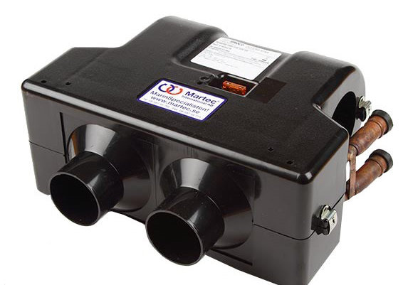

I det här fallet behövs bara lite slang och ett fläktelement för att få lite värme. Kostnad 1-2tkr. Det handlar ju inte att hålla bostadsstandard utan bara att göra överfarten till stugan lite trevligare.
I värsta fall får väl TS sätta en kastrull och pump under skvallerstrålen. Det kan väl inte störa optimeringen.
Man bör nog överväga någon form av pump också, annars lär det väl finnas en risk att man inte får flöde genom hela fläktkonvektorn och inte får ut så mycket värme. Frysning är också en risk då om man använder grejerna när det är minusgrader ute (har varit med och startat en felprojekterad fläkt till en butik där projektören trodde att det skulle gå att köra tillskottsvärme på radiatorkrets och därmed för låga flöden; värmebatteriet frös sönder på under tio minuter).
33 minuter sedan skrev Peter_K:
Ja en pump kan behövas. Men de där fläktradiatorerna är lite fake. De har mycket riktigt anslutning för 16mm slang men kopparröret i värmebatteriet är 6 eller 8mm.
Köper man en sådan så prov, det kan fungera utan pump.
Behöver man pump så finns det på eBay för ca 92kr. Gjorda i plast men fungerar i värmesystem.
Ett alternativ är att leta kupevärmefläkt på bilskroten, blir lite billigare.
