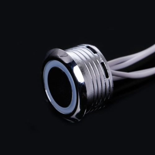

  2. En ny, touch-typ. Ej provat men verkar lovande.
