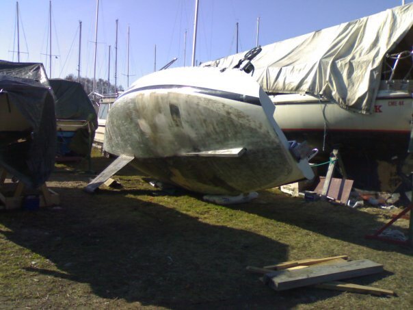

coppertail 286 Postad 17 Februari , 2019 Jag gjorde det på min fenkölade båt. Använde säckar med bränslepellets som madrass för friborden. Gamla däck skulle förmodligen funka ännu bättre. En IF är ju byggd som en pansarkryssare i jämförelse med min båt så jag skulle inte tveka en sekund. Dela detta inlägg Länk till inlägg Dela på andra webbplatser
coppertail 286 Postad 17 Februari , 2019 Hittade en bild. Har visat den förr. Dela detta inlägg Länk till inlägg Dela på andra webbplatser
Mackey 4 882 Postad 17 Februari , 2019 Pelletssäckar är ju perfekt. Jag tänkte på saccosäckar, finns rätt billiga på Jysk. Det som är bra är om materialet i säcken kan tänka sig att flytta sig lite, vilket inte sand alltid vill. Mackey Dela detta inlägg Länk till inlägg Dela på andra webbplatser
