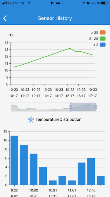

bhemac 2 859 Postad 23 Oktober , 2018 Tro är fint men mera ett söndagsnöje. I min båt har jag dels en Engbird som loggar luftfuktighet och temperatur varje halvtimma, året runt. Den läses av med bluetooth så man får åka dit ibland. Men hela årets värden sparas. Nu har jag även en NETATMO väderstation som skickar upp en massa data till molnet så att jag kan sitta hemma och hålla koll. Dela detta inlägg Länk till inlägg Dela på andra webbplatser
