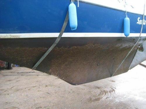

Hittade en bild på en N34 som de lyfter. Ser lite farligt ut med tanke på propelleraxeln. Aktra slinget under kölen känns tryggare.
Share this post
Link to post
Share on other sites
Verkar vara en bild från en sjösättning, då är det ju enkelt att fästa slinget var man vill.
När båten ligger i vattnet och ska tas upp kanske det är smidigare att lägga det aktre slinget under kölen på N34.
Hybro's förslag borde även fungera. Man vill inte få skador av felplacerat sling vid lyft på varken propeller eller axel.

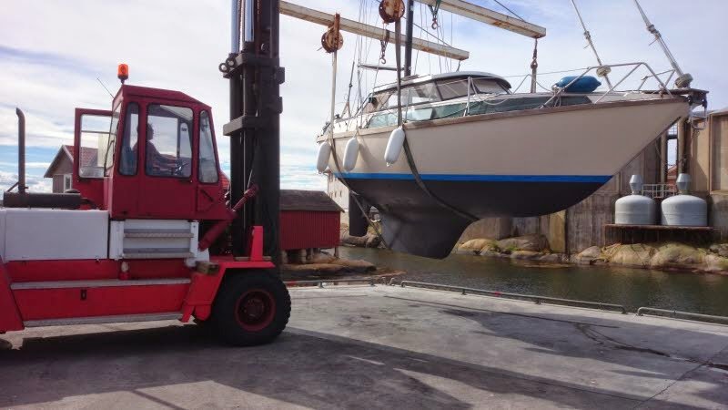

Kan bara berätta hur jag gör med min Fin-Gal.
Påminner om det Hybro skrev.
Proppaxeln sticker rakt ut nära botten, rodret nedanför å framför.
Jag står på aktern å håller i båda slingen å liksom "sågar"  så den kommer neråt framåt men att jag känner att den ligger hela tiden mot botten. När jag inte kommer längre fram, slingen visar snett, lutar framåt,  så lyfter kranföraren en aning så slingen spänns.
Sedan går jag till fören å leder den slinger mot aktern så långt det går. Så provlyfter kranföraren lite till. Väger hon jämt så äre bara kliva i land å sedan lyfta tills hon är uppe ur vattnet å då kan man se att det ligger som det skall.
Detta har fungerat sedan jag haft båten.
Se pilarna på bilden. Man kan skymta propp-axeln om man zoomar in lite.

23 minuter sedan skrev Ruskpricken:
Den främre pilen - är det bogproppellern.
Det är kanske därför de som jobbar med att sjösätta och ta upp båtar alltid vill ha akta slinga under kölen.

27 minuter sedan skrev toaen:
Knappast troligt. Om så vore så sitter själva propellern inne i ett rör tvärs bogen. Röret kapat vid skrovet.
Gula pilarna visar väl vart slingen placeras.

13 timmar sedan skrev Hybro:
13 timmar sedan skrev toaen:
Nu är Ruskpricken en av mina bästa kompisar och han har garanterat ingen bogpropeller, men han gjorde ett syftningsfel i det han skrev.

😋 Högra pilen pekar på lämplig lyftpunkt ovanför häckpropellerns axel...
Lite finlir att få lyftbandet på plats... kräver finkänsla.
Bilder är alltid bra att ha med vid lyfttillfället.

Syftningsfel? Snyft......😂
Men somliga begrep att gula pilarna visar var stroppen/slingen ligger.
Min tanke var att det skulle hjälpa TS. (Bäst man "översätter" TS--trådskaparen, syftar inte på nått annat )
Att lägga aktre slingen på kölens akterkant....nja...då riskerar man att skada rodret istället å det blir dessutom obalans, vet för jag har testat när vi skulle sjösätta vid ett illfälle.
