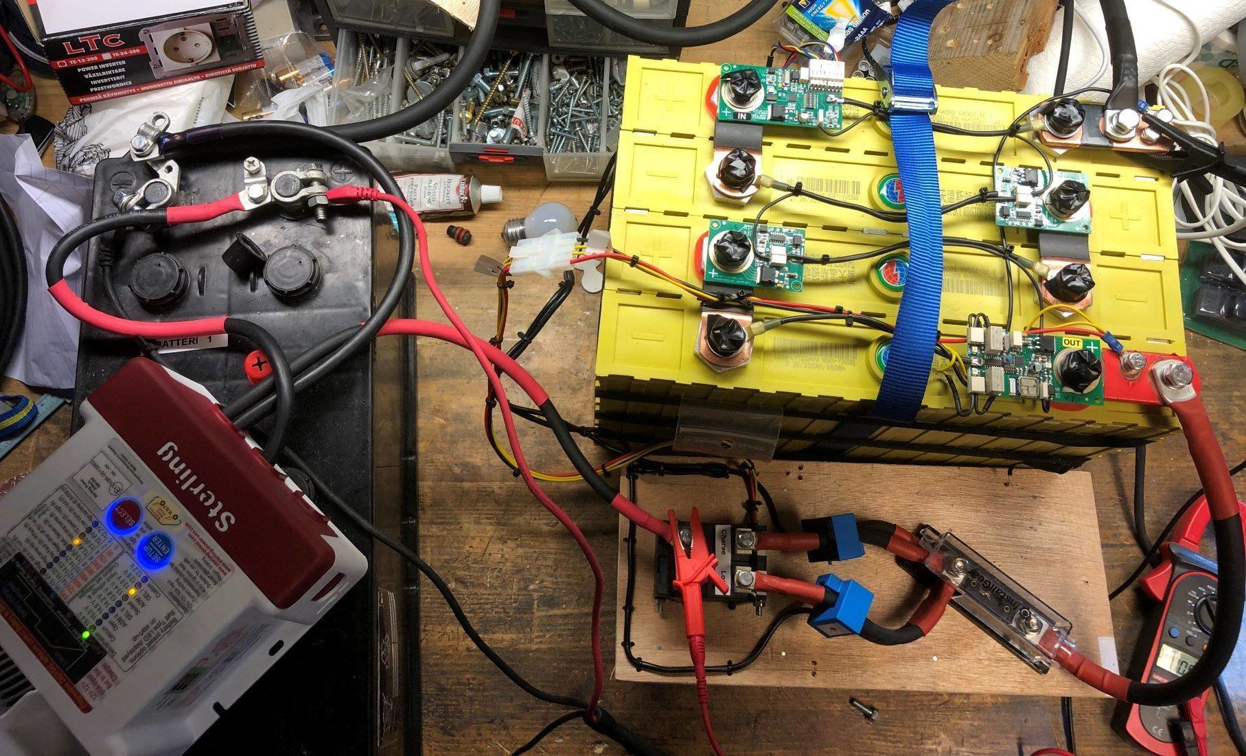

Jag har 200Ah LiFePo4 men ingen BMS. Nu har jag inte kört så mycket i år men kan inte se något behov av BMS.
ProAltC är kanske lite onödig, jag hade min sen tidigare. Men jag är väldigt glad att ha den. Min generator är på 100A och den laddar typ 80A. En annan kille har likadana batterier men ingen ProAltC. Hans generator (>100A) laddar med 50A. Visst kan han höja spänningen men då mår inte startbatteriet inte så bra. ProAltC ger optimal laddning.
Nu hade jag även en EPsolar 2215BN sen tidigare så det var naturligt att använda den. Men jag såg någon som frågade om att köra ProAltC till solpanelerna. Sterling svarade att även om det gick så rekommenderade de det inte.
EPsolar tycker jag har en stor fördel med sin lastutgång som förhindrar att man laddar ut batterierna för mycket och därför behövs inte heller någon BMS med lågspänningsskydd.
All min last går via lastutgången utom tex inverter, eltoa mm. Dessa har relän som får ström från lastutgången i stället. Alltså är batterierna alltid skyddade mot djupurladdning.
Det hela fungerar sjukt bra. Min inverter ger max 1500VA. Provade en induktionshäll på 1200W, det märks inte, batterispänningen sjunker någon tiondel.
För landström så har jag ett nätaggregat som ger ca 23A@14V kopplat till ProAltC. Ev köper jag ett aggregat som ger 50-80A men känner inget behov just nu, även nästan helt urladdade batterier laddas på en natt.

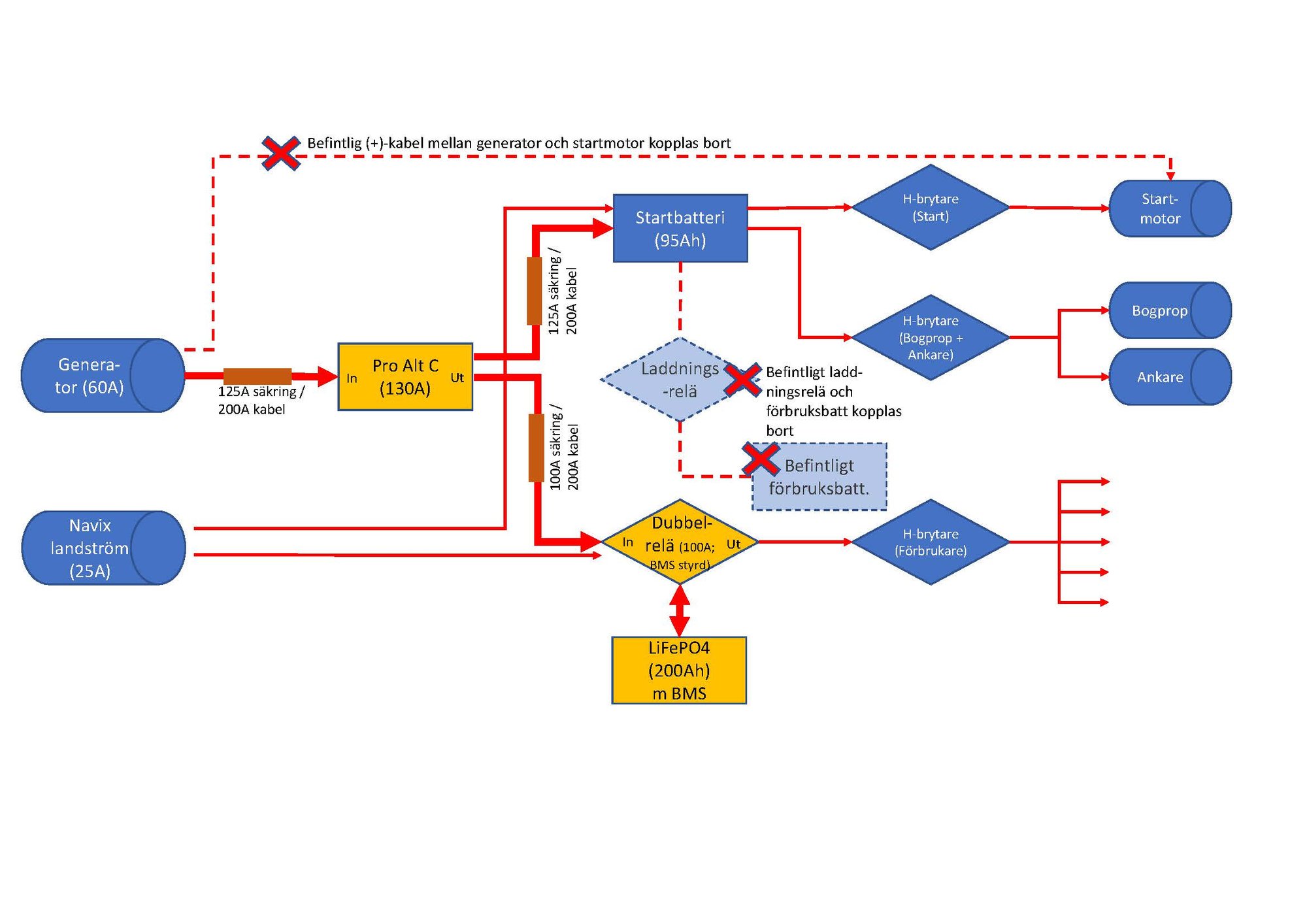

Jag har nu skapat mig en bild över vad som behöver göras för att få Sterling Pro Alt C på plats i mitt elsystem. Tacksam för korrektioner om detta el-schema innehåller fel.
Elschema - båten.pdf

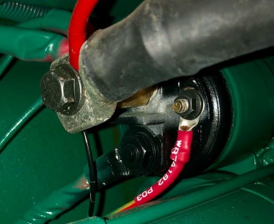

På generatorn kommer jag att koppla bort befintliga kabeln som går till startmotorn (och därifrån vidare till batterierna). Det är den röda av de två som sitter på B+. Jag är dock osäker på vilken funktion den gula kabeln har, men tänker att den ska vara kvar? Den bruna kabeln på D+ tänker jag också lämna oberörd. Från B+ drar jag en ny ca 1,5 - 2 meter lång grov kabel till Pro Alt C. Även om det endast är en 60A generator (KAD300 motor) tänker jag att använda 50mm2 för att minska spänningsfallet och även ha kapacitet för t ex en 90-100A generator i framtiden. Jag kommer också att sätta en temperaturgivare till Pro Alt C på B-.
På startmotorn anser jag inte att några ändringar behövs. Den mindre strömkabeln från generator är nu bortkopplat (och isolerat med två lager krympslang borta vid generatorn) och kan därför sitta kvar på startmotor. Den grova kabeln i överkanten på bilden ska nu inte längre mata ström vidare till batteriet, utan endast leverera ström till startmotor vid start.

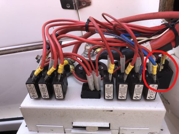

Vid huvudströmbrytarna kommer jag att koppla bort laddningsreläet (markerad med röd ring). Det behövs inte längre med en Pro Alt C.
Från Pro Alt C tänker jag använda 35-50mm2 kablar på ca 1 meter till startbatteriet respektive reläet för det nya LiFePO4 förbrukningsbatteri. 35-50mm2 inte för att det behövs enligt tabellerna, men för att minska förlusterna. Är det ”overkill”?
Avseende startbatteriet hade jag gärna använd ett AGM-batteri, men undrar om de 13-13,5V som Pro Alt C lämnar till startbatteriet är för lite och att ett AGM batteri kommer att förstöras? Mejlade en Charles på Sterling, men har inte fått något svar.

Verkar vettigt, har i princip samma men ingen BMS och all förbrukning via solregulatorns lastutgång.
Den gula kabeln är späningsavkännande, låt den sitta kvar.
Eftersom Sterling har en DC/DC omvandlare som ger rätt spänning till husbatterierna så behöver man inte överdriva kablarna, i synnerhet inte den mellan generator och Sterling.
Tack bhemac, det känns tryggt. Vad tror du om AGM teknik mht Pro Alt C’s relativt begränsade utspänning till startbatteriet?
Sterling gör inget åt strömmen till startbatteriet så det är generatorn som bestämmer laddningen. Det behövs inte mycket laddning till startbatteriet, normalt är det fulladdat på 10-20min.
Jag har blivit varnad för att koppla in temperatursensorn på generatorn. När/om generatorn blir varm (vilket den tenderar att bli i en båts slutna motorrum - fordonsinstallation är betydligt svalare) så stängs laddningen av och det varnas bara genom att en liten LED på Sterlingen tänds, å vem ser det?
Batteritemperatursensorn är däremot viktig för den reglerar laddkompenseringen för olika temperatur och batterityper.
Den gula sensekabeln ska vara ansluten till B+ :If your alternator has got its own battery voltage sense wire, then this has to be removed from the battery terminal and should be connected to the alternator’s own B+ output instead.This will prevent contradictory regulation between the alternator and the alternator-to-battery charger.
Tack för varningen, Lintott. Men det är väl bättre att stänga av och låta generatorn kyla ner, och sedan återuppta laddningen när temperaturen är acceptabel, än att riskera att förstöra generatorn pga överhetning? Jag kommer som du räknat ut inte att kunna se lilla lampan på Pro Alt C därnere under durken och har därför beställd ett remote display som jag vill placera vid förerplatsen. Även om motorrummet i vår motorbåt har bättre ventilation än en segelbåt är det inte att jämföra med ett fordon. Det är ju nästan ett lyxproblem att ampereproduktionen blir för effektiv😉
Just vid laddning av LiFePO4 batterier beaktar inte Pro Alt C batteritemperatursensorn. Däremot ska BMS’en stänga av laddningen via reläet vid överhetning av batterierna.
Min generator blir för varm och laddningen stängs ned, jag ser det på NASA. Lösningen är att generatorn ska får bättre ventilation. Remote Displayen är intressant men det börjar bli väldigt många instrument....

Jag har totalt reviderat min strategi i detta ärende och eftersom tidigare planer utgick från ProAlt C hoppas jag att forumet accepterar att jag beskriver slutresultatet även om det inte innefatter en ProAlt C. Jag valde nämligen att till slut använda en Sterling Power battery-to-battery charger (BB1260) i stället för ProAlt C. En lösning som jag tycker ProAlt C spekulanter bör överväga. Huvudorsaken till kursändringen är ett samtal med Charles Sterling på Sterling Power där han rekommenderade BB1260 istället. Även om ProAlt C fungerar i sammanhanget, så är belastningen på generatorn mycket stor pga litiumbatteriet onda (hans ord "vicious") appetit på ström och en medelmåttig generator kommer med säkerhet att kapitulera i förtid pga varmkörning. Även om man installerar temp-mätaren på generatorn medför för hög temperatur inte annat än att ProAlt C laddningsstyrning kopplas bort; strömmen går fortfarande från generatorn genom ProAlt C till litiumbatteriet med oförminskat "appetit". För andra batterityper än litium skulle bortkoppling av styrningen betyda en lättnad för generatorn.
BB1260 fungerar genom att ta strömmen från startbatteriet och kommer inte att ta mer än 60A (finns även i 30A model - BB1230). BB1260 går i gång när startbatteriet får över 13,3V och stängs av om den sjunkar under 13V. Över 13,3V motsvarar en generator som laddar ett fulladdad startbatteri; är spänningen under 13V är startbatteriet inte fulladdad eller motorn av. I övrigt är laddningen av förbrukningsbatteriet anpassad efter vilken typ av batteri som ska laddas, precis som ProAltC.
Så här är vad jag har ändrat i förhållande till originalet från 2005:
  • Bytt generator från 60A till 100A, inkl kraftigare kablage till startmotorn.
  • Ersatt 2 x 140A våta blybatterier med ett 100A AGM (startbatteri) och ett 200A litiumbatteri inkl BMS och dubbelrelä som avbrytar laddning eller förbrukning vid hög eller låg spänning i en av de fyra litiumcellarna.
  • Kopplat bort laddningsreläet mellan start- och förbrukningsbatteriet som "gömde" sig vid huvudströmbrytarna.
  • Installerat en 100 A ANL säkring på förbruksbatteriet och en 600A Zcase säkring på startbatteriet.
  • Installerat Sterling BB1260 som får ström från startbatteriet och laddar litiumbatteriet.
  • Kopplat bort Navix laddarens laddning av förbrukningsbatteriet så att all laddning går via BB1260.
  • Flyttat över ankaret så att även det drivs av startbatteriet.
Bifogade pdf visar hur det ser ut nu.
Sammantaget en mycket enklare installation än av ProAltC som ska installeras mellan generator och batterier.
Svagheten med detta upplägg är att det är två isolerade strömkredsar där förbrukningsbatteriet inte är kopplat till startbatteriet. BB1260 tillåter inte att ström går från förbruk till start. Jag övervägde att använda mina tre huvudbrytare till att möjliggöra detta enligt denna artikel i ämnet, men en parallellkoppling pga ett dåligt startbatteri då skulle medföra att litiumbatteriet då kopplas till generatorn via förbrukssidan. Det sätter det BMS styrda relä ur spel eftersom fulladdade batterier resulterer i en öppning av laddningsreläet, men förbrukningssidan är naturligtvis fortfarande stängd (dvs inkopplat). En ohejdat överladdning av litiumbatteriet är då möjlig. Jag kommer att ha ett par vanliga startkablar i båten för att i nödsfall koppla samman de två kredserna efter att ha kopplat bort dioden på generatorn (dvs enkelt lyft av diodkabeln på B+ kontakten).
Det finns även många åsikter om lämpligheten i säkringar i startkredsen, men efter att ha hittat Zcase säkringar från Littelfuse, så har jag kommit fram till att risken att en 600A säkring löser ut vid start av en KAD300 är minimal. Även i den första brökdelen av en sekund där 1700A-1800A kan belasta systemet är risken att en 600A säkring av god kvalitet lösar ut mycket liten. Jag tar hellre risken att generatorn brinner av än att båten brinner. Zcase är inte gnistsäkrade, men i en dieselbåt med stängda batterier är jag inte orolig.

Ang din fundering om parallellkoppla start- och husbanken. Om endast för nödbruk dvs urdraget startbatteri så är det ju ingen risk för överladdning av li-banken eftersom så snart motorn går igång så separerar man ju bankarna igen.
För min del så behöver jag ett blybatteri till i fören för bogpropellern, och hur skulle jag kunna passa in det i denna designen? BB1260 verkar ju bara ha EN utgång. Kanske ansluta bogisbatteriet till startbatteriet med ett vanligt skiljerelä?
Sedan undrar jag lite hur landströmsladdningen av ditt startbatteri kommer bli. När spänningen kommer upp till 13.3V så skulle ju laddaren normalt börja gå över i float-laddning, men då börjar ju BB1260 dra ström och då stannar väl laddaren kvar i bulkläge? Kan det ge problem med att startbatteriet tar skada? Eller kan det bli så att laddaren går ned i float och därmed inte matar på tillräckligt till BB1260?
Redigerad av Braempa
Ja, jag köpte via nätet från England. Fungerade problemfritt (före ev Brexit...)
Helt rätt, generatorn lär inte ta skada även om startbatteriet är urladdad eller t o m trasigt. Tack för påpekandet.
BB1260 har bara en utgång, så skiljerelå mellan start och bog kanske är en bra och fungerande lösning.
När jag testkörde detta på den stökiga arbetsbänken hemma (se bild), så noterade jag att spänningen på (det gamla) startbatteriet först ökade till drygt 14V mha M300 Citek laddaren, men när BB1260 gick i gång sjönk den till 12,8V och låg kvar där under hela testet. Citek laddaren körde på i de 4,5 timme jag testade systemet utan att leverera så låg spänning (dvs <13V) att BB slog av. Så jag antar att även Navix laddaren (v32510) i båten kommer att göra det. När jag testade att koppla bort BB1260 från litiumbatteriet (som om reläet slog av), så ökade spänningen på startbatteriet till drygt 14V igen och jag antar att Citek skulle återgå till sin normala laddningskontroll om man säger så.
Det gick ca 22,5A från Citek M300 (kapacitet på 25A enlig spec) in i BB1260 och den levererade ca 18,5A till litiumbatteriet. Jag antar att det betyder att i båten kommer BB1260 att ta ca 60A från generatorn, via startbatteriet, och leverera ca 55-56 A till litiumbatteriet. For oss betyder det ett mer än ett dygns förbrukning åter i batteriet under en timmes motorgång och med 200Ah i litiumbatteriet kommer vi att kunna stanna 3-4 dygn i en skön vik om vi vill.
