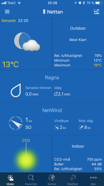

bhemac 2 860 Postad 15 September , 2018 (redigerade) Då så. Nu harjag installerat en Netatmo i båten. Lite provisoriskt, inomhusenheten står på köksbänken och utomhusenheten i ett handskfack, den ska senare sitta på radarstolpen. Setupen är också extremt enkel, ett föredöme! Någon koll på strömförbrukning resp datamängder har jag inte ännu. Så nu har jag stenkoll på klimatet både utanför och inne i båten. Redigerad 15 September , 2018 av bhemac Dela detta inlägg Länk till inlägg Dela på andra webbplatser
bhemac 2 860 Postad 24 September , 2018 Visst är det snyggt? Dessutom får jag nu larm om hög luftfuktighet, låg temperatur och hög ljudnivå(!) Dela detta inlägg Länk till inlägg Dela på andra webbplatser

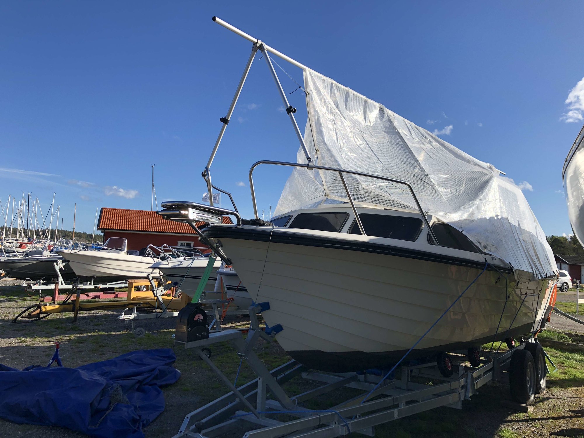

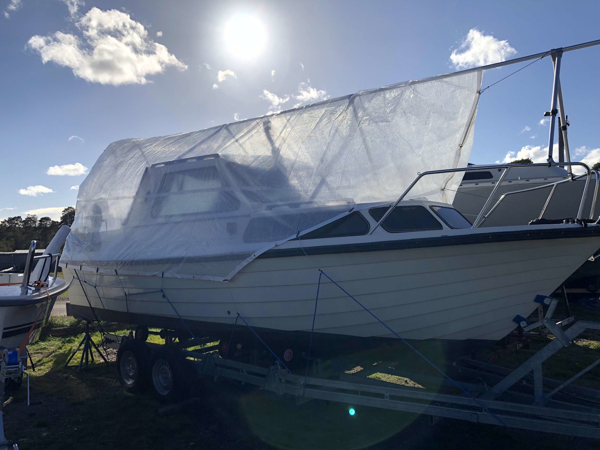

bjornsyse 18 Postad 25 September , 2018 Sjukt fint! I helgen täckte jag båten med presenning och en noa-ställning som var väldigt fin. presenningen blev lite liten tyvärr, men den täcker iaf kapell och dom delarna. Antar att det inte är hela världen om det kommer lite snö på fördäck. Däremot hade två nya dynor redan börja mögla, för att dom råkat ligga mot sidorna av skrovet antar jag. Dock bara varit där sen 4:e augusti. Dela detta inlägg Länk till inlägg Dela på andra webbplatser
