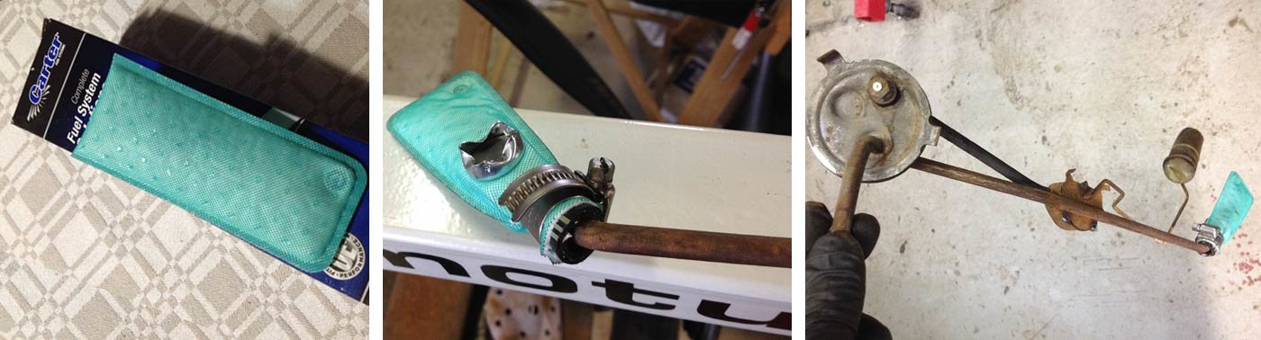

Kronvik 167 Postad 4 September , 2018 Jag gjorde nyligen en sån här grej. Jag köpte en bensin pick-upstrumpa till en modern bil med insprutning. Den är gjord för detta ändamål. Den passade inte direkt, så jag klippte till en liten rund plåtbit, och klämde fast där bensinpumpen egentligen skall komma. Klippte sedan av ändan på strumpan, trädde på en slangstump för att få litet tjocklek på pickupröret, och drog till det hela med en slangklämmare. Nu kan en stor flaga inte sugas fast i ändan på röret. Strumpan hörde till någon modern Chryslerprodukt, kanske Voyager eller Sebring..? De flesta bilar har nog en. Lycka till! 1 Dela detta inlägg Länk till inlägg Dela på andra webbplatser

Deikoo 1 Postad 4 September , 2018 1 timme sedan skrev Kronvik: Jag gjorde nyligen en sån här grej. Jag köpte en bensin pick-upstrumpa till en modern bil med insprutning. Den är gjord för detta ändamål. Den passade inte direkt, så jag klippte till en liten rund plåtbit, och klämde fast där bensinpumpen egentligen skall komma. Klippte sedan av ändan på strumpan, trädde på en slangstump för att få litet tjocklek på pickupröret, och drog till det hela med en slangklämmare. Nu kan en stor flaga inte sugas fast i ändan på röret. Strumpan hörde till någon modern Chryslerprodukt, kanske Voyager eller Sebring..? De flesta bilar har nog en. Lycka till! Precis vad jag är ute efter! Ska kolla vad det finns för varianter som kan passa mitt pickup rör! stort tack för tipset!! Dela detta inlägg Länk till inlägg Dela på andra webbplatser

Mackey 4 680 Postad 5 September , 2018 17 timmar sedan skrev Deikoo: Dock funderar jag på om just den skulle fungera tillsammans med bensin. Viton och PTFE som ingår i ventilen funkar med bensin och det gör mässing också. Några större flaga kan nog sätta igen silen, men det är lätt att rensa. Pickup-strumpan tror jag mest på hittills. Den tål ju rätt mycker flagor och dessutom trillar de troligen av vartefter också, om inte annat när man stannar motorn. Mackey Dela detta inlägg Länk till inlägg Dela på andra webbplatser
Kronvik 167 Postad 6 September , 2018 2018-09-05 vid 18:39 skrev Mackey: Pickup-strumpan tror jag mest på hittills. Den tål ju rätt mycker flagor och dessutom trillar de troligen av vartefter också, om inte annat när man stannar motorn. Det är precis det som är idén med strumpan på pick-up röret. Bara ett rör, med ett filter på slangen ger ju möjligheten att en skräpflaga kan sugas fast på ändan av röret. Den risken eliminerar man med strumpan. Det kommer aldrig att komma en flaga som kan sugas fast , den skulle i så fall behöva täcka strumpan från alla sidor. Inte innan tanken är halvfull med rost och skräp... Dela detta inlägg Länk till inlägg Dela på andra webbplatser

Deikoo 1 Postad 7 September , 2018 2 timmar sedan skrev Nim26: Du har en 90L plast tank som förmodligen aldrig kommer att sluta att flagna! Köp en ny plasttank dom är inte så dyra längre. Det är inget alternativ. För att byta tank så skulle jag behöva sprätta upp hela golvet. Eftersom golvet är fräscht och fint så krävs det sjukt många timmar för att ställa iordning igen = dyrt (även om det är egna timmar) lika bra att fiska upp flagor varje vinter och köra på strumpa som jag fått tips om redan. Det kommer aldrig sätta igen! 1 Dela detta inlägg Länk till inlägg Dela på andra webbplatser
