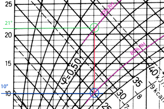

bhemac 2 860 Postad 15 September , 2018 (redigerade) 31 minuter sedan skrev BboatB: Någon som kört värmaren och mätt luftfuktigheten före och efter? Dvs drar den ut fukt el tar luften in lika mkt fukt när den varma luften minskar i volym och därmed suger in ute luften? Kalla väggen principen, borde väl fungera på land oxå och att man då bara har en liten stödvärme som trycker upp tempen lite för att få igång processen? Studera Molliere-diagramet nedan. Kall, fuktig luft som värms blir torr. En värmare som tar in uteluft och värme den blåser in torrluft som då tar upp fukt och fukten ventileras ut. En värmare i en båt bör därför alltid ta in 100% uteluft. Kalla väggens princip fungerar dåligt i en båt. Skillnaden i temperatur är för liten. I en avfuktare värms luften av kondensorn och släpper av fukten när den passerar förångaren. Det är också en variant av kalla väggens princip fast med ett mycket större temperaturspann. Redigerad 15 September , 2018 av bhemac Dela detta inlägg Länk till inlägg Dela på andra webbplatser
Baxlaget 244 Postad 15 September , 2018 3 minuter sedan skrev bhemac: Studera Molliere-diagramet nedan Med all respekt bhemac, hur många gör det? Dela detta inlägg Länk till inlägg Dela på andra webbplatser

Mackey 4 800 Postad 16 September , 2018 20 timmar sedan skrev bhemac: Studera Molliere-diagramet nedan. Kall, fuktig luft som värms blir torr. ... Exemplet i diagrammet kan användas åt andra hållet också. Låt säga att du tittar till båten en solig höstdag, 21 C i båten och tort och fint (40 % RF relativ luftfuktighet), men... När temperaturen sjunker till 10 C så är båten inte torr och fin längre. Nu är det 80 % RF och ganska bra förutsättningar för mögeltillväxt. Vad är då relativ fuktighet. Jo, 100 % RF är maximala mängden vatten som luften kan innehålla utan att vatnet kondenserar. Du som överraskats av plötslig dimma som kommit från ingenstans och på 30 sekunder gjort att du inte ser något längre har upplevt just att vattnet i luften når över 100 % RF. Det som händer är att varm ganska fuktig luft kyls ner över vattnet och plötsligt innehåller så mycket vatten att fukten bilda små vattendroppar (vattnet kondenserar). Det viktiga är nog att förstå att mängden vatten i luften i en igenstängd båt - mätt i tex. gram - är densamma och att det är temperaturen som gör att den relativa fuktigheten ökar och minskar. Mackey 1 Dela detta inlägg Länk till inlägg Dela på andra webbplatser
Baxlaget 244 Postad 16 September , 2018 (redigerade) När Mackey nu har börjat förklara så bra kanske det ska tilläggas att när den relativa luftfuktigheten når 100% och dimma bildas som i hans exempel har vi nått daggpunkten, när vatten kondenseras dvs "läcker" ut från luften som inte förmår hålla mer vatten. Om det sker inne i ruffen i din båt blir det blött. Det finns ett (olinjärt) förhållande mellan temperatur och relativ fuktighet som ger daggpunkten. Är du intresserad kan du läsa mer här: https://www.livescience.com/43269-what-is-dew-point.html Mer: https://www.calcunation.com/calculator/dew-point.php Redigerad 16 September , 2018 av Baxlaget Dela detta inlägg Länk till inlägg Dela på andra webbplatser
