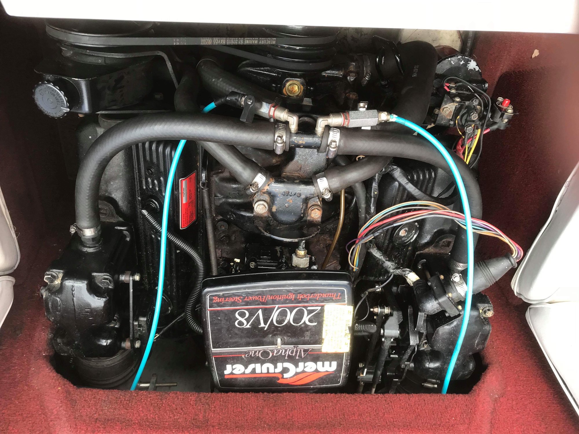

Adamddd633 5 Postad 4 Augusti , 2018 (redigerade) Hej! Har ett problem med min Wellcraft 210 Classic med en Mercruisier 305 V8 Går jättelätt att starta, går bra på tomgång, inga problem att varva ur den, går bra att åka i låg hastighet, men gasar man på runt 2500 varv så dör den helt tvärt efter en stund, inom 3min, det är som någon stänger av batteriet, har man tur kan man rädda upp det med att dra ner gasen. Det händer oftast när man ligger över 2500varv men har även hänt på lägre varv. Efter den dött är det inga problem att starta upp den igen. Så går den precis som den ska sen gasar man på lite så dör den. Det känns inte som att det är oljeproblem eller att den får för lite soppa då den dör så snabbt, isåfall borde den ju bluddra eller hacka lite först innan den dör? Det är som att vrida av nyckeln i princip. Har kollat i förgasaren och soppan i tanken är bra, det borde ju inte vara något elfel när man kan rädda upp det? Vad fasen kan det vara? Går bra om man bara ligger och puttrar. Redigerad 4 Augusti , 2018 av Adamddd633 Dela detta inlägg Länk till inlägg Dela på andra webbplatser

Adamddd633 5 Postad 6 Augusti , 2018 (redigerade) 2 timmar sedan skrev Baxlaget: Har du gammal bensin i tanken? Kollat bensinen och även fyllt på 40L ny bensin. Nu tog vi en runda igen, gick jättebra i 10minnatt åka i låg fart, gasade på så dennplanar ut då dör den. Blir svår startad efter det till sen att inte starta alls. Spruta i startgas så vaknar den till. Men dör så fort den inte få startgas. Verksr som den inte får bensin så fort motorn blir varm? Motorn håller en jämn temperatur och kyler bra. Vad kan detta bero på? Kan bensinpumpen börja krångla när det motorn blir varm? Låter ju mycket mysko Redigerad 6 Augusti , 2018 av Adamddd633 Dela detta inlägg Länk till inlägg Dela på andra webbplatser
Gelis 709 Postad 6 Augusti , 2018 (redigerade) Går den på startgas så kan vi i princip glömma tändningen (eter är mer lättantändligt än soppa så en svag gnista skulle kunna göra att den går på eter) och dess komponenter i diskussionen. Vad är det för soppapump, el eller mekanisk? Redigerad 6 Augusti , 2018 av Gelis Dela detta inlägg Länk till inlägg Dela på andra webbplatser
Adamddd633 5 Postad 6 Augusti , 2018 1 timme sedan skrev Gelis: Går den på startgas så kan vi i princip glömma tändningen (eter är mer lättantändligt än soppa så en svag gnista skulle kunna göra att den går på eter) och dess komponenter i diskussionen. Vad är det för soppapump, el eller mekanisk? Provade soppapumpen och den sprutar det bensin ut, är en mekanisk pump. Packningen mellan övre delen av förgasaren och nedre förgasaren var sliten så den ska bytas ut. Men lär ju knappast stlle till detta problem. Blir tokig av att inte komma på vad det kan vara. Dela detta inlägg Länk till inlägg Dela på andra webbplatser
Adamddd633 5 Postad 8 Augusti , 2018 Provade soppapumpen nu diretk efter motorn lagt av efter gaspådrag. Och lossnar man slangen från soppapumpen uppe vid förgasaren och kör på starten kommer det ingen bensin, alt några droppar. Ska det verkligen vara så? Kollar man i förgasaren när man pumpar med gasen kommer det inte heller någon soppa. Är det pumpen som behver bytas? Dela detta inlägg Länk till inlägg Dela på andra webbplatser
Gelis 709 Postad 8 Augusti , 2018 Inte säkert pumpfel. Men du har ju helt klart hittat orsaken till att den stannar. Hur är det på sugsidan, USA båtar brukar ha en backventil i sugröret i tanken, den kan helt klart jävlas och stoppa flödet. Om du har möjlighet att koppla en lös tank (typ utbordartank) till sugsidan på pumpen. dessa tankar brukar rymma 10 liter funkar det med den så har du felet i din tank. Obs!! Var försiktig när du hanterar lösa tankar i båten, bensinångor är förrädiska. Dela detta inlägg Länk till inlägg Dela på andra webbplatser
