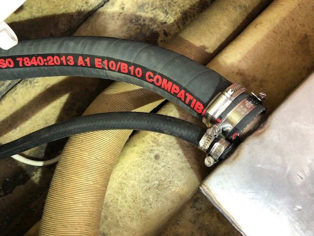

bjornsyse 18 Postad 2 Augusti , 2019 2019-04-03 vid 10:42 skrev bjornsyse: Hejsan! Vårens aktivitet för att bli av med lukten från förra året blir att 1. Byta slangarna till rätt material 2. Förbättra ventilationen ombord (återkommer om detta). 3. Testa att ozonbehandla båten. Hej igen! Sommar nr 2 med båten är halvvägs och vi dras tyvärr fortfarande med bensinlukten, då främst i akterruffen, men även i dom flesta stuvutrymmen och skåp midcabin som har hermetisk förbindelse med utrymme där den fasta tanken ligger. Förpiken verkar skonad. Jag har fullbordat alla dom tre åtgärderna jag planerade ovan men det verkar inte ha löst saken, utan det är om något kanske värre i år. Det växlar en del dock, ibland luktar nästan inget, och ibland värre. Jag har letat läckage runt den fasta tanken som är av stål, och inspekterat dom nya anslutningskablarna jag lät byta till. Med mitt amatöröga tycker jag det ser fint ut. Det är lite lite slagvatten i kölsvinet men det luktar inte bensin. Jag vet inte vad mer man ska misstänka, tanknivågivaren? Kan det finnas porer i tanken? Nån som har nån idé? Bilden: 1. Utlopp, kran med slang till motor (utombordare) 2. Tanknivågivare 3. Inlopp från däcksöppning 4. Avluftningslang Dela detta inlägg Länk till inlägg Dela på andra webbplatser
Zaphir 68 Postad 2 Augusti , 2019 du har ju gjort en del nu så jag börjar misstänka porer typ pga galvanism. tanken är också till åren. dags att byta Dela detta inlägg Länk till inlägg Dela på andra webbplatser
