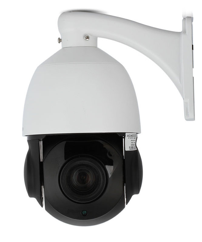

bhemac 2 859 Postad 24 Juli , 2018 (redigerade) På eBay mm finns färdiga backkameror för några hundra. De visar en spegelvänd bild så att man ser precis som i en spegel. Även trådlöst (till robotklipparen!) Övervakningskamerorna är ofta digitala och kan då inte användas till plottern. Jag har en analog kamera typ 9cm lång och 3cm i diameter och är vattentät.Den hamnade i pannrummet för att hålla koll på pelletseldningen. Tanken var ett den skulle placeras i masttoppen senare men dit har vi inte kommit. Det som lockar nu är en rörlig kamera med zoom. Kanske nästa år? -- Backkamran jag satte på förra bilen hade IR-dioder och fungerade i mörker. Redigerad 24 Juli , 2018 av bhemac 1 Dela detta inlägg Länk till inlägg Dela på andra webbplatser

bhemac 2 859 Postad 24 Juli , 2018 27 minuter sedan skrev AndW: Antar att det funkar riktigt dåligt i praktiken. Tvärtom tror jag. Jag har testat liknande kamera på landbacken och den fungerar mycket bra. Mitt problem är att Pan, Tilt och Zoom ska styras via RS485 men jag har inte hittat någon vettig kontroll. Men en kamera med 1080 upplösning och 18X zoom är najs. Tänk bara när man ska in på sin båtplats. https://www.ebay.com/itm/FLOUREON-4X-18X-30X-ZOOM-1080P-H-264-CCTV-Security-IR-CUT-PTZ-IP-Kamera-2-0MP-EU/152490808565?var=451833868275 1 Dela detta inlägg Länk till inlägg Dela på andra webbplatser

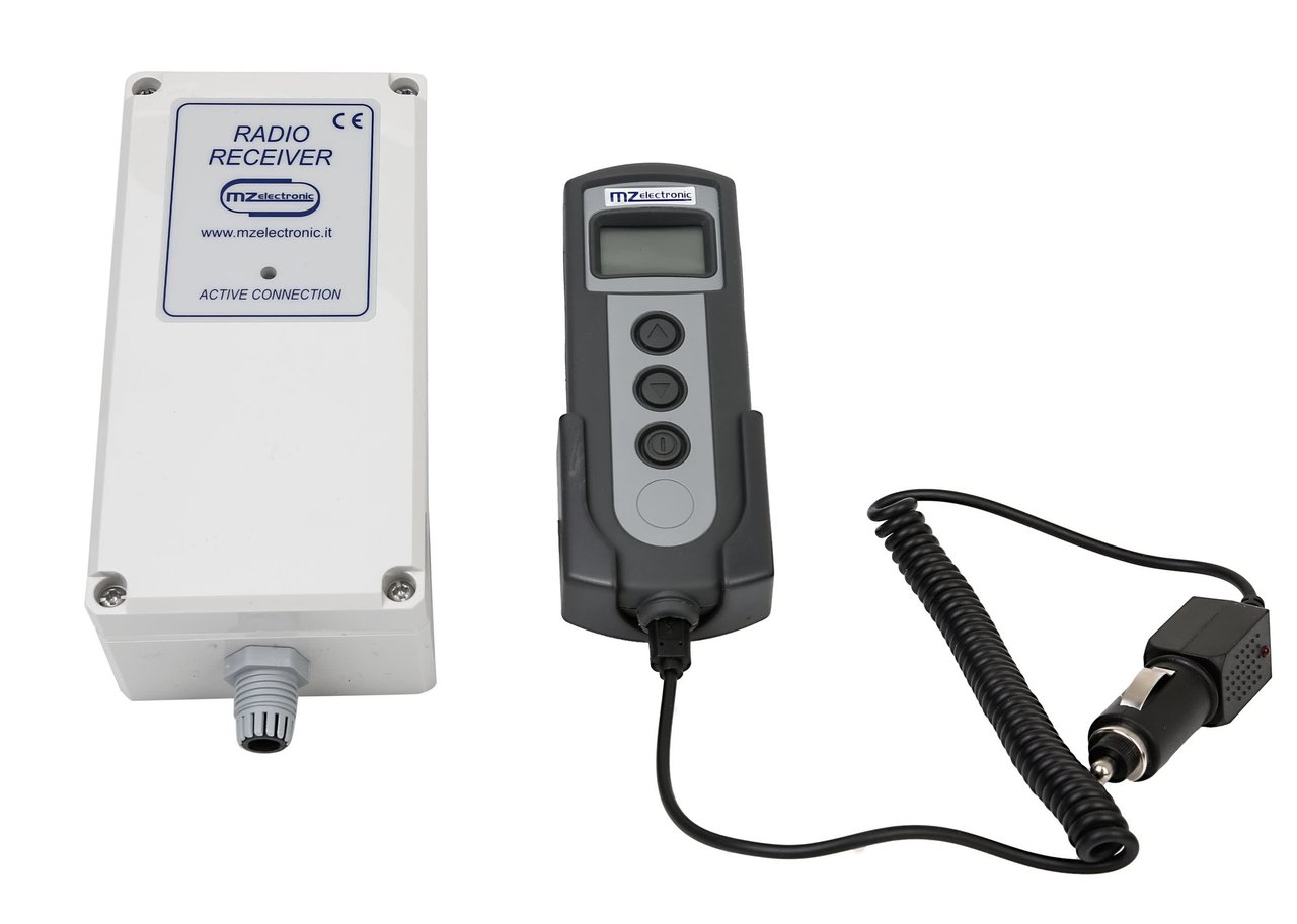

Georg_Ohm 4 935 Postad 2 Mars , 2020 (redigerade) 4 timmar sedan skrev bhemac: Smart lösning, det ärj u sällan man behöver plotter och ha uppsikt på ankarspelet samtidigt. Många plotters har dubbla videoingångar. Jag har en delad bild i plottern, video och ekolod, tänkte att det kanske var praktiskt att se vattendjupet vid ankarfällningfällning. Men egentligen kontrollerar jag bara att ankare och kätting löper ut, kan lika gärna kontrolleras med ett räkneverk. (Jag har köpt en billig digital pulsräknare i den där virusdrabbade folkdiktaturen. Vid upptag av ankare får jag ändå stå på akterdäck och kontrollera att det blir rätt samt vid behov samtidigt spola av kättingen och senare ankaret från en massa sediment. Så tanken var ju god, men i verkligheten blev litet annorlunda. Nästan som en Citroënlösning. Kameran har litet av vidvinkelkaraktär, så den används då mest som just backkamera, då i helbild på plottern. Det är så att mitt ankarbeslag, "ankarrulle med vipp", stävbeslag eller vad det heter, är monterat utanför badbryggans profil, och det har hänt sig att det funnits andra båtar eller bryggpålar eller annat inom ankarbeslaget och ankarets svepradie, nar man svänger runt i trånga hamnar, man blir ju inte så populär om man drar ankartenens spetsiga underdel i bordläggningen på en annan båt, och det kan bli struligt om det upptagna ankaret fastnar i tankbryggans gummidäck etc... då har kameran varit bra att ha. Sedan kan man ju kolla på badande barnbarn och hundar också, om man vill stå inomhus för att inte bli nedskvätt. Så summa summarum, kul grej men kanske inte helt nödvändig, men heller inte onödig... 20% nytta och 80% onytta kanske. Redigerad 2 Mars , 2020 av Georg_Ohm 2 Dela detta inlägg Länk till inlägg Dela på andra webbplatser
bhemac 2 859 Postad 2 Mars , 2020 (redigerade) 1 timme sedan skrev Georg_Ohm: Men egentligen kontrollerar jag bara att ankare och kätting löper ut, kan lika gärna kontrolleras med ett räkneverk. DENNA är ännu trevligare, funderar på att köpa en sådan eftersom mitt räknevek inte verkar bli klart. Redigerad 2 Mars , 2020 av bhemac Dela detta inlägg Länk till inlägg Dela på andra webbplatser
