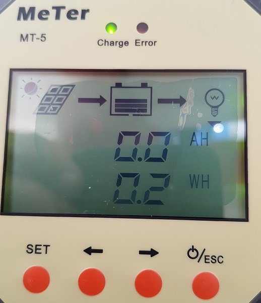

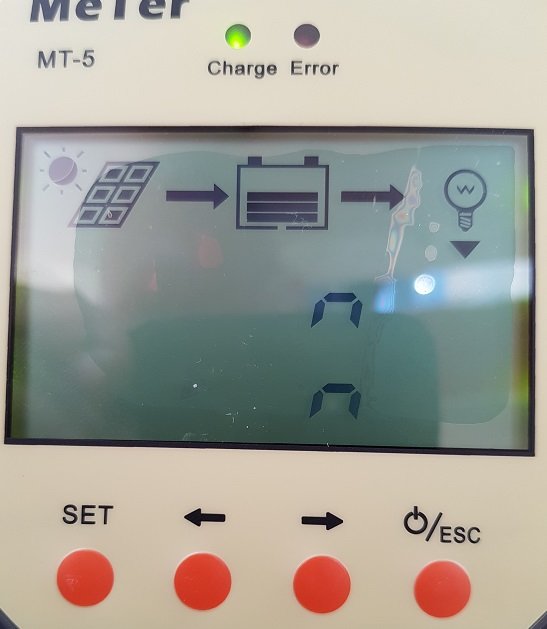

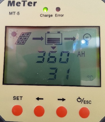

jajo 34 Postad 16 Juli , 2018 Jag har sett att visningen på min MT5 går ner till noll emellanåt trots att batterikretsen inte är fulladdad. Solcellskretsen ligger på spänningar över 18 v så det finns kapacitet att ladda men ändå så visar laddningen noll. är det någon som har tips på vad det kan bero på. Bildserien är tagen vid samma tillfälle, en stund senare så gick laddningen igång igen. Jag har en 100 w solcell fast monterad på taket och en 50 w som jag sätter upp på ett "RAM - fäste" när jag är ute. När det laddar som det ska ger det över sju ampere. Dela detta inlägg Länk till inlägg Dela på andra webbplatser

Georg_Ohm 5 120 Postad 16 Juli , 2018 (redigerade) På dina bilder 6-8 kan du trycka in set-knappen och göra egna inställningar, se i manualen. Att laddningen upphör, går ned till noll, trots massvis med solsken beror ju annars på att batteriet är fulladdat och inte kan ta emot mer. Slå på någonting som drar mycket ström en stund så ser du vad som händer. Ett kylskåp är ju en sådan belastning som går i vila en stund för att sedan dra igång kompressorn och förbruka ström, som solcellsregulatorn vill kompensera. Redigerad 16 Juli , 2018 av Georg_Ohm Dela detta inlägg Länk till inlägg Dela på andra webbplatser

Fyrkrafs 0 Postad 19 Juli , 2018 (redigerade) Den går att ställa ställa in mellan 10Ah-900Ah och displayen visar 360Ah vilket torde vara korrekt, 2x180Ah=360Ah. Du har soc på 54% och laddning slår ifrån, det låter väl bra nära som att ena batteriet är fullt och det andra dött, felkopplat eller inte inkopplat. Redigerad 19 Juli , 2018 av Fyrkrafs sTavfle Dela detta inlägg Länk till inlägg Dela på andra webbplatser
