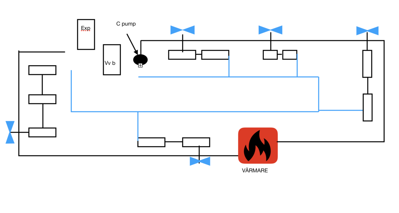

@bhemac Hur kopplar du in värmevxlaren?
Tänkte börja göra om allt till två-rörs system. Och funderar lite på hur jag ska dra allt.
Mina frågor:
- Till-ledningen (värmen) går ju runt som en stamledning och vid alla element lägger jag T-rör och shuntventil för att reglera värmen på resp element. och  Men vart slutar den? Ska jag bara proppa den eller ska den gå upp till expantionskärlet?
-Returen (kalla) efter alla element kommer det gå ner till returen. Sen följer den med runt precis som Till-ledningen. Men vart släpper jag den?
2 timmar sedan skrev benny_b:
Värmeväxlaren kopplas in precis som en värmare men före den vanliga värmaren. I serie kan man säga.
Shuntventilen är i princip ett T-rör. Antingen går det varma vattnet till elementen eller till VVB. Eller lite till båda.
Man kan "proppa" till/framledningen eller ha en tunn slang till ett extra uttag på exp.kärlet. Då får man en liten cirkulation av vattnet i exp.kärlet men ev luft går ut enklare.
Elementen ansluts med T-rör och en ventil för att kunna minska flödet/värmen.
Elementen och VVB's "kalla" sida kopplas till en retur som sen går till sugsidan på pumpen.

Tackar.
Men jag får inte riktigt till det hur jag ska dra iaf. (må vara seg i skallen)
Men detta är mitt system. Hur skall kalla (blå) resp tilledningen gå in??
Så här skulle det kunna fungera - om ja tänker rätt
31 minuter sedan skrev bhemac:
Ska jag inte koppla in värmeledningen någonstans. Eller bara ”proppa” den?
