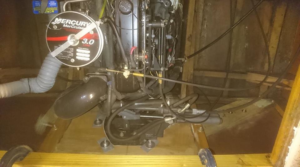

För det första så är det ingen snipa utan en planade/halvplanande  båt.
Drar bensin Ja
Går ej att köra på fotogen
Om motorn stått still i 10 år, har den varit rätt konserverad? Går den att dra runt?
Bälgarna till drevet måste bytas, framför allt om det varit i uppfällt läge i tio år.
Impellern (vattenpumpen) måste bytas sitter i drevet på Aiphadreven.
Fungerar trim/tilt pumpen/cylindrarna utan läckage.
Värdet på motorn/drevet är svårt att säga, är dessa i mycket bra skick så runt  15-20000 kr, kanske lite mer
Dock så måste nog en hel del bytas och funktionen osäker 5000-10000kr
Men dessa siffror är blött mellan tummen och pekfingret.

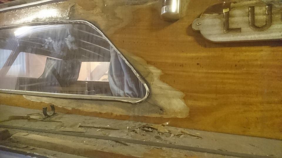

Utifrån de bilderna, så här ser jag på det:
Båten värde = 0kr.
Båtvagnens värde = mellan 2-5 tusen.
Motor och drev = 15000:-
Givetvis en väldigt svår uppskattning att att värdesbestämma detta ekipage. Jag ser inte vad det är för båtmodell. Om det är en klassisk båtmodell så finns det säkert entusiaster som kan tänka sig att betala även för båten. Båten har ju fina linjer.
Annars ser jag inget ekonomiskt värde i båten så som den ser ut just nu. Det krävs för många timmar för att få den i bra skick. Kanske att npgra av tillbehören går att sälja så som dävertarmarna, ratt, instrument mm.
Motor och drev ser väldigt fina ut på utsidan iaf.
Dock kan man ju se till att motorn funkar och sen bara hyggligt försöka få båten i bruksskick och använda för egen räkning.
ingen erfarenhet av träbåt?,köp inte båten,du kommer att få lägga ut pengar och jobb så du inte hinner med annat,en kompis gjorde ett misstag för några år sedan köpte en träsnipa i gott skick,dock med renoverings behov,skänkte bort båten efter ett år för att slippa eländet.
Båtmodellen ser fin ut och utan att veta något om den så tycker jag att den är värd att bevara. Den som tar hand om båten måste nog vara lite extra intresserad av just bevarandet för att orka få båten i fint skick igen.
Magkänslan säger mig att det är minst 2000 timmars arbete att få båten i fint skick och då vet jag att verkligheten och Merphys brukar stöka till mina gissningar så räkna med 4000 timmars arbete.
Om du bara är ute efter en båt så leta upp något annat objekt och be din kompis att sälja eller ge bort båten till någon som verkligen brinner för att bevara en träbåt.
Om du vill ha en pärla i framtiden och älskar att lägga tid på detta tillsammans med likasinnade vänner och en. ev. familj så tror jag detta är ett bra objekt.

Om du kan verifiera att motor och drev är ok, (de ser väldigt fina ut), så är de säkert värda minst 20000. De är betydligt nyare än båten, 1991eller senare. Det kan stämma att de bara är 10 år. Kan vara yngre också.
Verifierar gör man med oljekoll, kolla att cylindrarna inte är rostiga med fiberoptik och noggrant letande efter fryssprickor i blocket sedan oljebyte i motor och drev, kompressionsprov och en provkörning med muff. Vatten ska komma ut ur propellern inom högst en minut efter start annars stänger man av igen så att inget blir överhettat. Motorn ser ut att vara sjövattenkyld.
Och som sagt sedan även byta vattenpumpen i drevet och bälgarna även om de ser ok ut.
