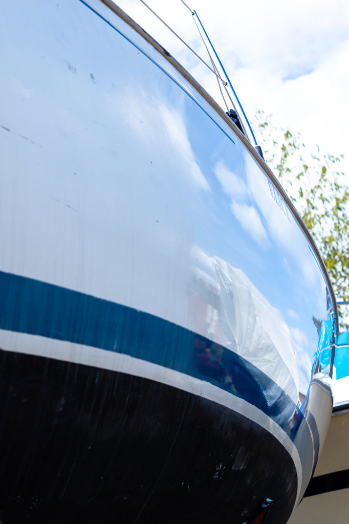

Jag kör med Rupes som är en slags kombination av roterande och oscillierande. Finns många pads att välja på och vill man riva på ordentligt så finns förstås lammull. Tillsammans med ett grovt medel så får man fram glans från vilken gammal dassig gelcoat som helst. Lättjobbad proffsmaskin, men kanske inte så billig.
Bilden visar steg 1 på svärfars båt som legat på land lite för länge utan kärlek. Skumrondell och Rupes grova polermedel. Fördelen är att man ofta kan köra ett steg och sedan vax.
