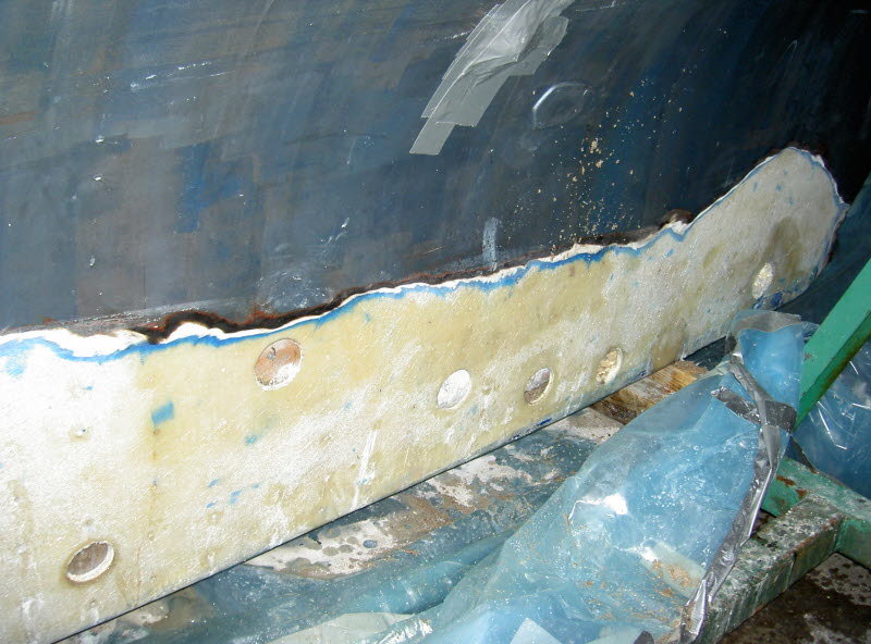

Thallatha 867 Postad 2 Maj , 2018 (redigerade) 16 minuter sedan, goetheiby säger: Båten är från 79 så den har några på nacken och den har ju alltid levt i norden så den har säkerligen legat på land alla vintrar, inklusive denna vintern. Jag undrar för det verkar ju vara ett himla hets och tjat kring böldpest och man blir ju per automatik paranoid Det där med böldpest är betydligt överdrivet. Har visserligen själv haft en båt som hade drabbats partiellt, men hade jag inte gjort nåt åt det hade den hållt mig ut. Det finns naturligtvis en del båtar som är väldigt drabbade, och en pastbåtsbyggare sa att det alltid beror på fusk vid tillverkningen. Såg problemet innan jag köpte båten och det hade en speciell orsak.Den nerslipade delen av relativt hårt drabbad - i övrigt inga problem alls. Ser du inget tecken på problem så kan du segla lungt vidare: Blåsor som är vätskefyllda och som luktar ätika när man petar sönde dom.Man skall inte åtgärda nåt som inte behöver åtgärdas: Sen är det ju så att med alla gamla båtar som jag köpt, att bottenfärgen var i ett bedrövligt skick. Har slipat ner bottenfärgen till gelcoaten på de flesta. Fast kanske efter ett par år. Då är det läge att lägga på en epoxygrundfärg för att få ett fäste för bottenfärgen: Epoxygrundfärgen skyddar ju för vatteninträngning i skrovet också. Min nuvarende båt - en norsk fjord 28 fot, byggd 1979. Inte tillstymmelse till nån "böldpest". Redigerad 2 Maj , 2018 av Thallatha Dela detta inlägg Länk till inlägg Dela på andra webbplatser

Thallatha 867 Postad 2 Maj , 2018 (redigerade) 1 timme sedan, bhemac säger: En del säger att böldpest kom i samband med miljöplasterna i början av 80-talet. Min storfidar var byggd 1970 och "böldpesten" berodde på att det stod vatten runt överdelen på barlastkölen. Detta berodde på att gubbarna på varvet sparat några minuter på ackorden genom att bara efterfylla med sand i stället för att blanda till en ytterligare en skvätt med sand och plast vid sandgjutningen av kölen. Så en del beror nog inte enbart på miljöplasterna. Redigerad 2 Maj , 2018 av Thallatha Dela detta inlägg Länk till inlägg Dela på andra webbplatser
