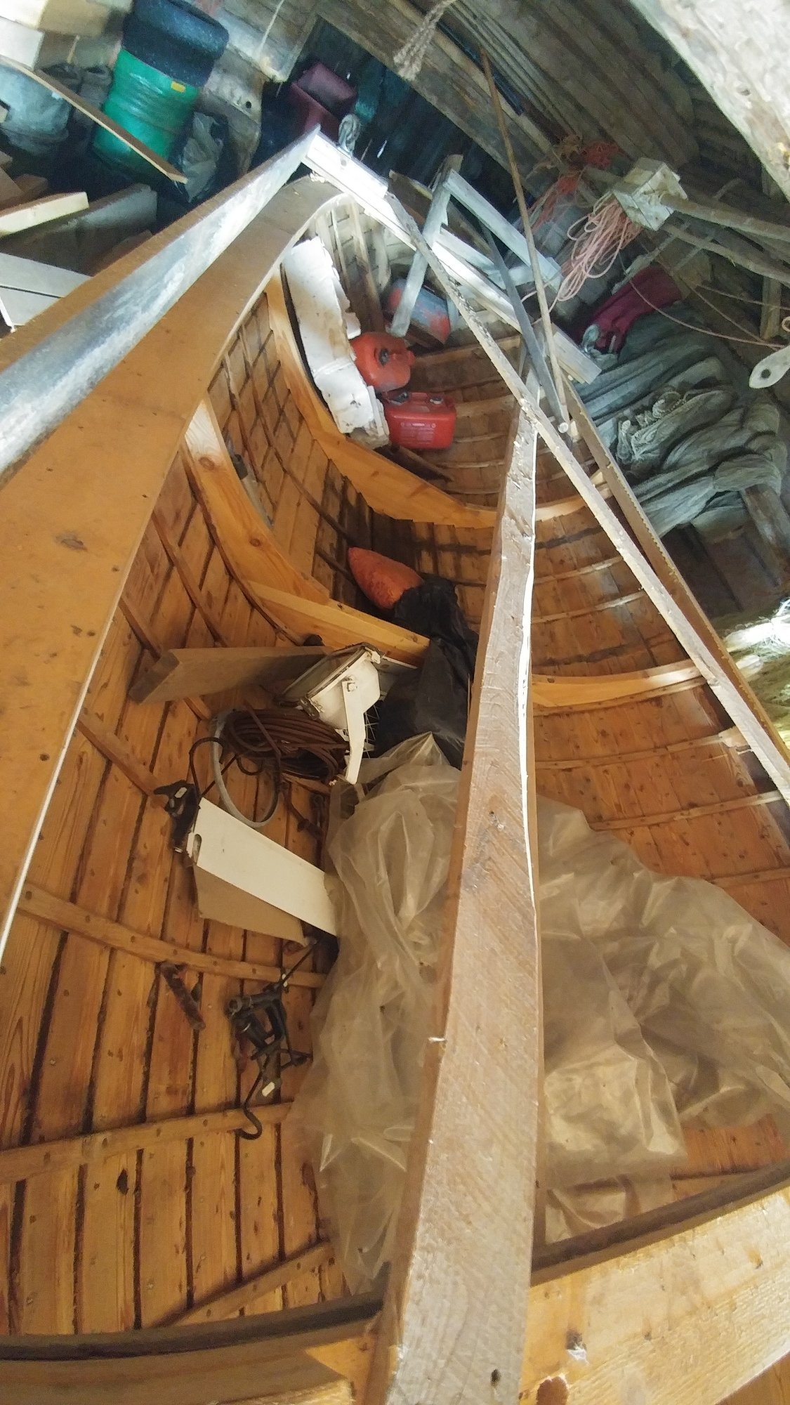

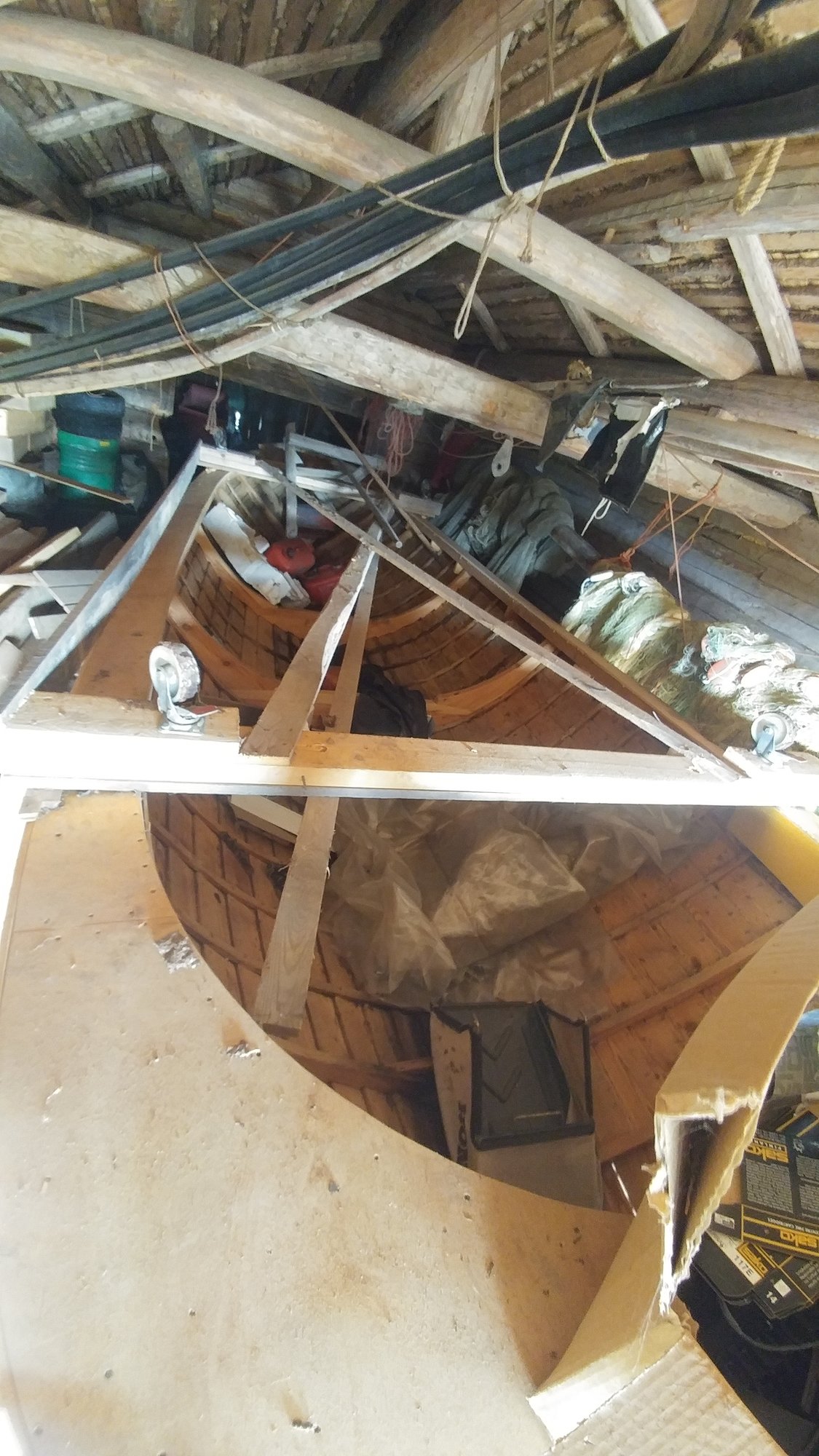

Vi diskuterade båtar en dag på jobbet och jag gav uttryck för att om jag nånsin skaffar en båt så blir det en träbåt, helst snipa, varvid en kollega säger att han har en stående i ett båthus som jag kan få! Vi åkte och tittade på båten och jag blev ganska nöjd med vad jag såg, fick inte en känsla av att det skulle bli ett helt omöjligt projekt att ta sig an iaf.

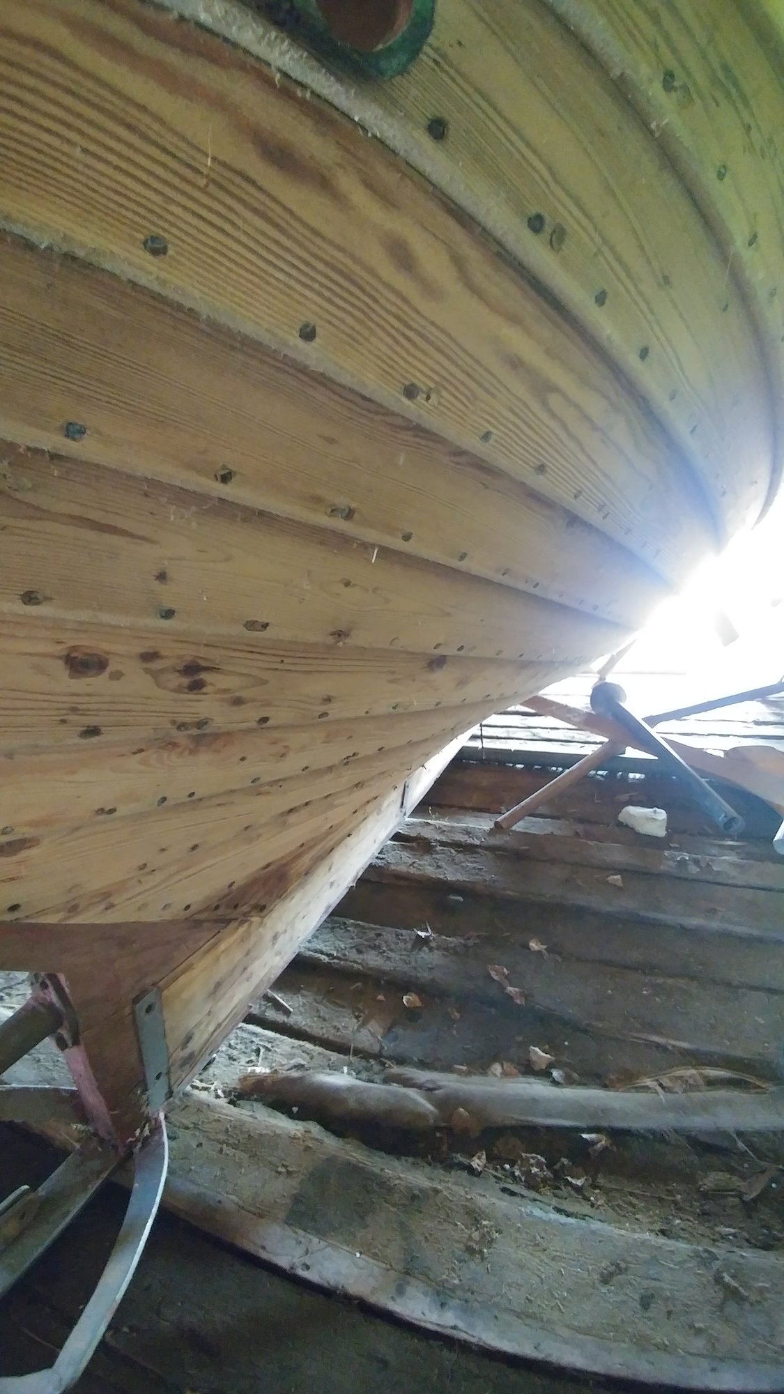

Nu till båten. Den är preparerade för att glasfibra, även om virket fortfarande är av prima kvalitet. Någon mindre spricka i en del av borden under vattenlinjen, men inget jag är tveksam till att sväller igen efter exponering för vatten.
Båtens gångbord, fördäck och akterdäck är dock utbytta till plywood. Hur åtgärdas detta för att få ett snyggt resultat? Kan man lägga ett nåtat däck ovanpå plywooden? Eller är det bäst att ta bort och lägga spont under och byta ut gång orden till massivt virke?
Båten saknar även motor. Vad för motor är lämplig att sätta i båten? Någorlunda tyst (i den mån det går) och pålitlig vill jag ha.
Utöver de större detaljerna så är det mer mindre detaljer som bör åtgärdas.
Den förre ägaren sade att han hade tänkt glasfibra båten pga att den var ämnad att bli fiskebåt som skulle nyttjas om höstarna och våren och därav exponeras för is i vattnet och behövde ett starkare skrov.
Båten är helt blästrad, så ingen ytbehandling är kvar på skrovet.
Kan jag slipa båten och sedan behandla med owatrol? Min bror blev sur på mig då jag sade jag skulle vilja förnissa båten och sade att det gör bara människor från Lidingö :D;)
Har massvis mera med frågor och lär ställa många på vägens gång! Men avvaktar tills jag fått hem båten. Vilket är nästa projekt.
Ursäkta om jag använt någon träbåtsbåtsterm fel, detta är ganska nytt för mig. Bifogar några bilder på båten.

Du kan absolut lägga nåtat däck på plywooden. Låter bra.
Jag hade varken fernissat eller plastat båten. Det är en bruksbåt, och jag hade köpt tio liter rå linolja och dränkt in båten med, låtit allt suga in lääänge, sedan hade jag strukit båten med ”roslagsmahogny” som är en blandning av trätjära, terpentin och linolja. Både in- och utsida.
Snyggt, praktiskt och luktar gott.

Är båten så skaplig som du säger och verkar som det ser ut på bilderna, så är det ju synd att plasta den.
Du kan absolut lägga ett nåtat trädäck ovanpå plyfan.

Det översta bordet på båten är i mahogny, tror jag, och är skarvat akterut med ett annat träslag.
Båten har tydligen haft en överbyggnad förr och någon form av duk på däcket, vilken antagligen låst in fukt vi aktern som fått det översta bordet att murkna där. Bör jag försöka byta hela bordet eller bara laga en ny skarv och lägga mahogny istället för furu? Tycker inte det ser särskilt snyggt ut med 2 olika träslag som möts.
