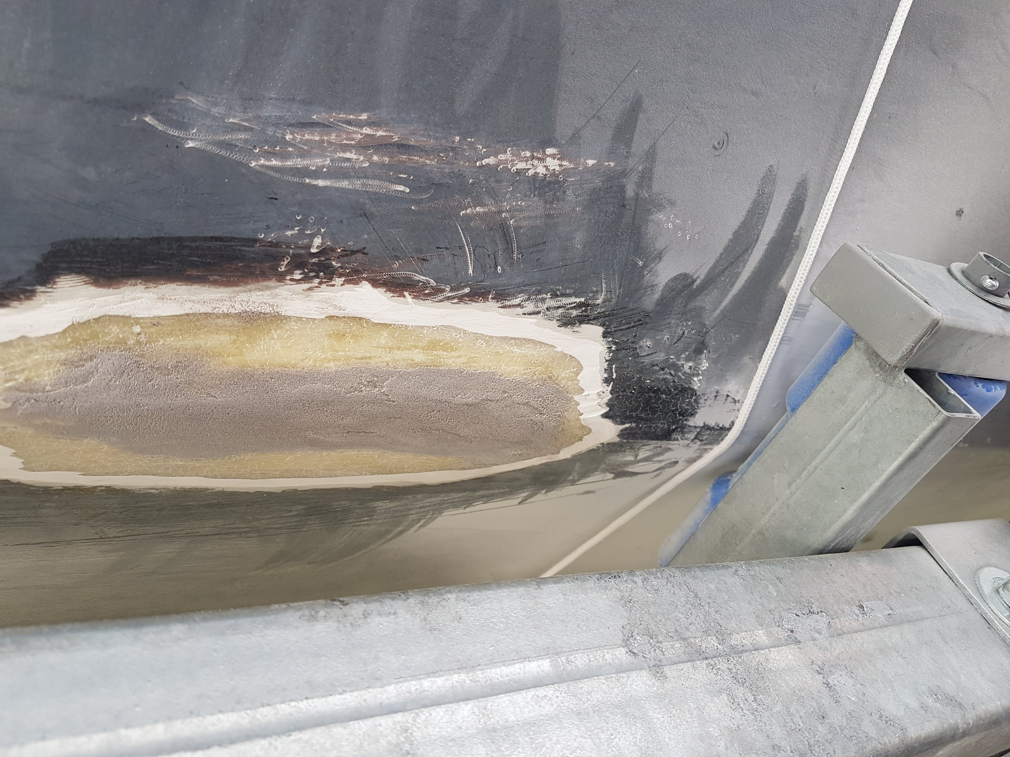

Det läcker in vatten i min båt i dubbelskrovet, en Ryds 475 GT år 2001. Drog ur bottenpluggen efter uppdragning efter säsongen i oktober och det forsade ut vatten i kanske 20 minuter. Hittade en skada under båten, se bilder, på kölen där det droppade ut vatten. Så jag antar att det är där vattnet kommer in.
Ska lägga i båten nu i början av maj har jag tänkt. Tänkte laga denna skada. Något jag aldrig gjort förut och är därför osäker.
Min arbetsgång efter googling:
1. Slipa ned till rent laminat med vinkelslip med grovskiva, stämjärn, slipmaskin och hammare runt skadan.
2. Rengör med aceton utan olja
3. Klipp till glasfiberväv några cm större än hålet. Tänkte tejpa fast den med sårtejp eftersom jag kommer laga skadan när båten är på trailer.
4. Pensla ytan med polyester. Lägg på glasfiberväven och vät igen. Låt första lagret härda.
5. Slipa första lagret med 80-papper. Rengör med aceton. Fyll på med resten av glasfiberväven vått-i-vått med polyester till önskad tjocklek.
6. Alu-roller så den blir luftfri.
7. Måla med topcoat
Mina frågor.
A. Funkar arbetsgången ovan eller har jag glömt något?
B. Hur lång tid ska första lagret och övriga lager härda, 15-20 grader utomhus?
C. Vad använder jag för trasa när jag rengör med aceton?
D. Måste man spackla över glasfibern eller kan man köra topcoat direkt?
E. Räcker fyra lager glasfiberväv?
F. Måste man spackla innan topcoat?
Enormt tacksam för svar!

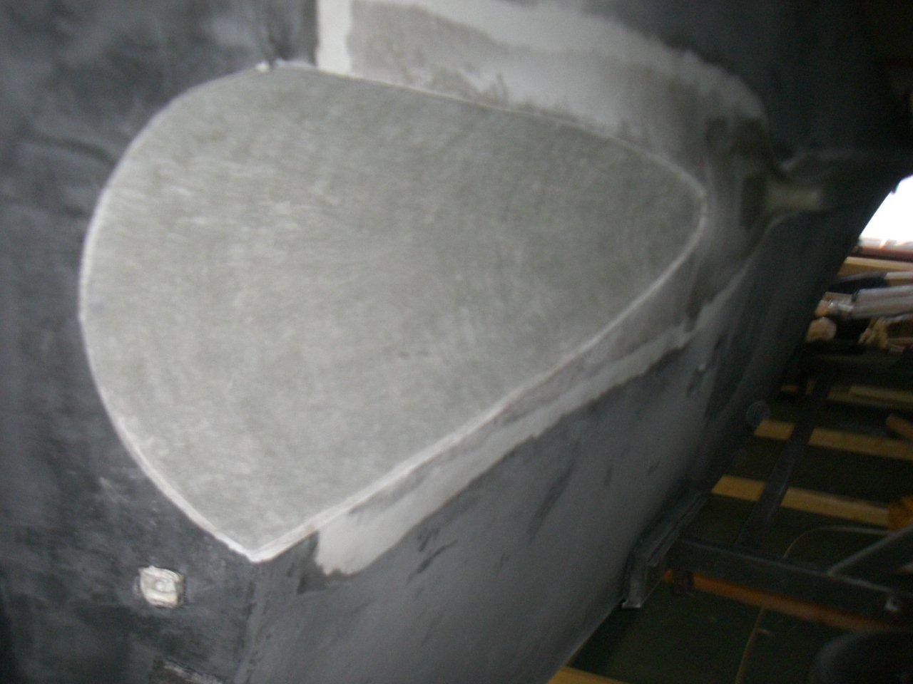

Jag hade lipat bort all bottenfärg och gelcoat ner till rent glasfiberlaminat innom det området jag markerat på din bild och allt löst på skadan. Kanske mer vinkelsip och dremmel toppslip (än hammare och stämjärn). Sen är det ju viktigt att det är torrt. Hade inte varit fel om slipningen hade blivit gjord i höstas. "Men man skall inte gråta över spilld mjölk"
Sen hade jag spacklat upp profilen på kölen, så att den legat 5/6 mm under färdig yta: Det exakta måttet fixar man med slipning. blir det bara slät
Själv hade jag använt epoxy och väv (300 gram/m2) för ett sånt jobb, fast det duger ju lika bra med polyester och matta. I så fall hade jag skaffat 450 grams matta. Ju tjockare matta desto besvärligare runt kölen.
Kladda med kirurgtape skulle jag inte gjor - det är besvärligt nog ändå

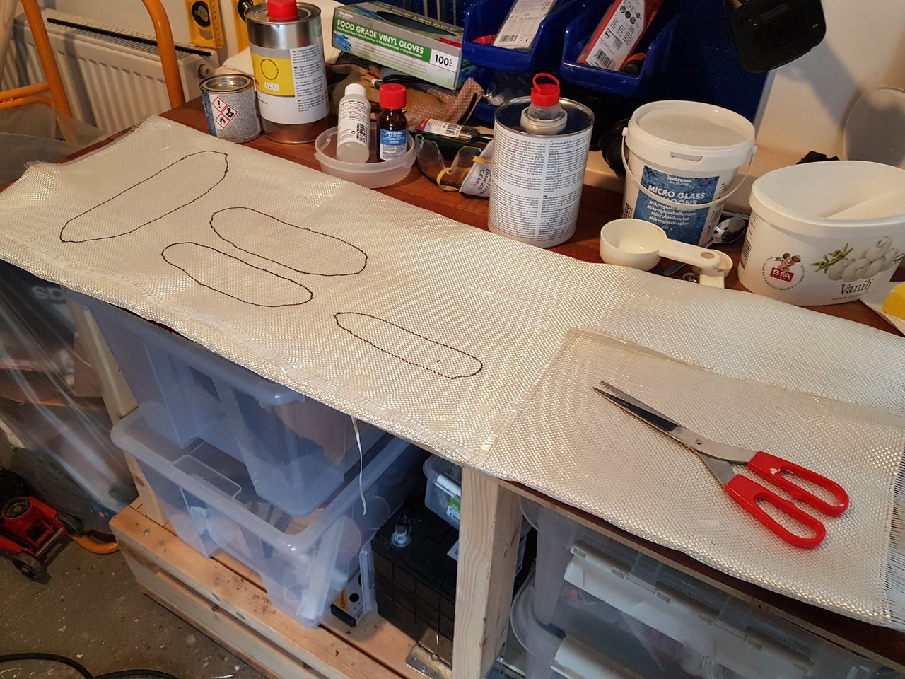

Jag hade skurit till ett antal bitar väv av olika storlekar. målat på epoxin, placerat väven och stöplat på epoxy. i första vändan ett par lager. Sen är det ju som du skriver aluminiumrullen det viktigaste arbetsredskapet. När det första lagret härdat, en lätt avslipning och sen laminerat upp resten.
Avslipning så att det nya laminatet kommer i liv med omgivande ytor. Spackling vid behov.
Epoxy och mickroglasbalonger eller polyester och talk (det kanske går lika bra med mickroglasbalonger).
När jag lagar med epoxy, brukar jag måla öer med lamineringsepoxy efter sista avslipningen.
Kör du polyester blir det ju topcoat.
Sen skulle jag lägga en rostfrit plattjärn under kölen.

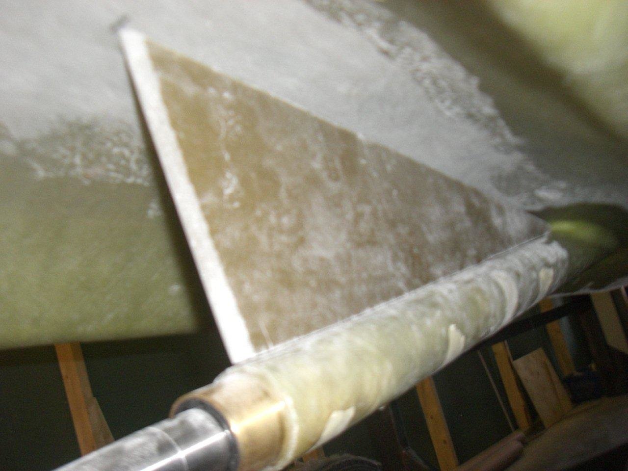

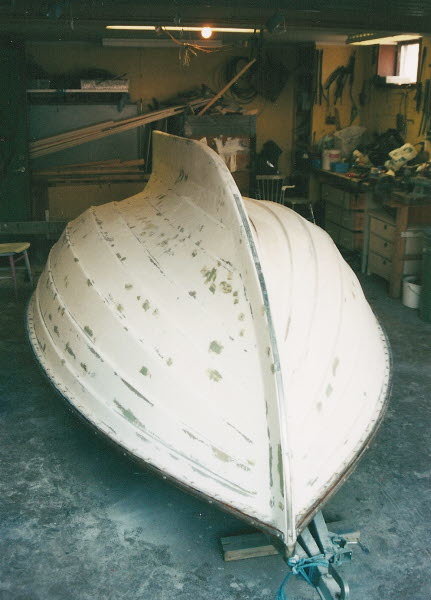

Bilderna är från ombyggnationen av min förra båt. Snacka om att laga hål 😀
Det är besvärligt att lägga på polyester på glasfibermatta under-upp. Alternativet som funkar bra är att lägga de tillklippta mattbitarna på en plåt eller plastskiva, en efter en i den ordning de skall vara. För varje mattbit väter man den helt igenom med plasten och bearbetar med räffelrollern så den blir mjuk och följsam. Sen på med nästa mattbit, upp till 3 stycken. När alla är genomblötta av plast och mjuka och inga luftbubblor är kvar, så tar man en spackelspade och lyfter upp paketet (med gummihandskar på händerna) och trycker fast dem över den slipade skadan som först blötts med plast. Skall man öka tjockleken upprepas det hela med 3 mattbitar till osv.  I vissa fall underlättas det hela av att man blandar och har den blandade plasten iskall, medan skadestället har rumstemperatur. Då kan det första lagret gela lite medan man gör i ordning nästa lager utan att plasten i den kalla burken hunnit gela.

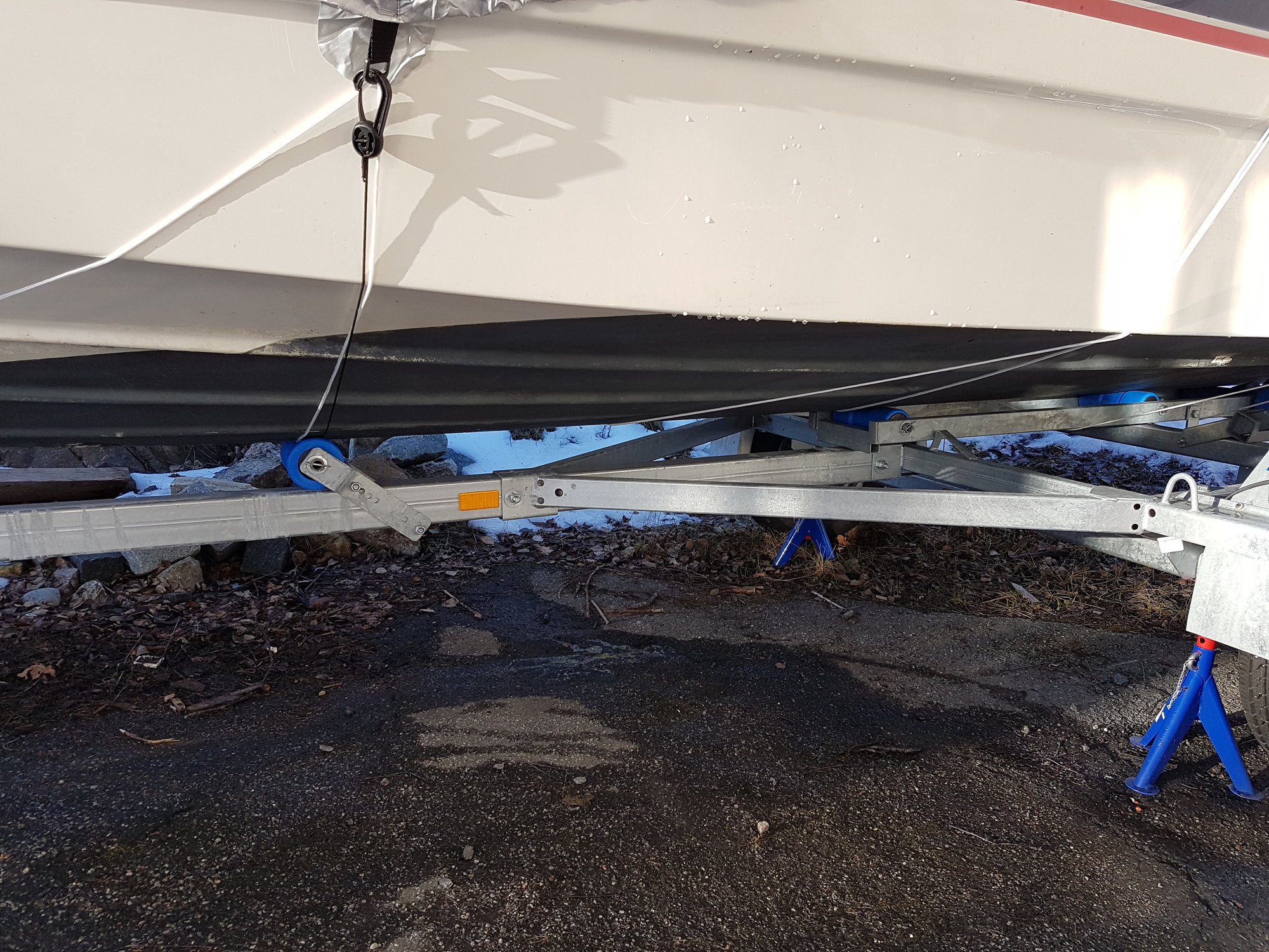

Så här ser båten ut:
https://www.sokbat.se/Modell/ryds/475-gt
Det där lilla plastjobbet motiverar inte att vända åten upp och ner.
Sen är det egentligen inte så märkvärdigt att vända en sån liten båt.
Fem man vänder en sån båt enkelt - för handkraft - om man vet vad man håller på med.
Det är ju inte bara motorn du måste lossa. Även vindrutan bör du nog ta loss.
Var visserligen på en liten marina och tog upp min lilla julle (bilden uppe till vänster) i höstas. Båten innan var en som liknade din. Motorn hade man tagit loss för att vinterkonservera och förvara i verkstaden.
Förutom killen som körde kran och truck var det hans pappa, båtens ägare och jag. Vi reste båten på högkant för handkraft, sen så tog man båten med slingor i gaffeltrucken och vände den upp och ner och la den på bockar, med ruta och allt och även en hajfena i fören.
Då slapp man täcka båten med allt det för med sig.
Men det lilla plastjobbet under kölen - det fixar du lätt som den står på trailern.

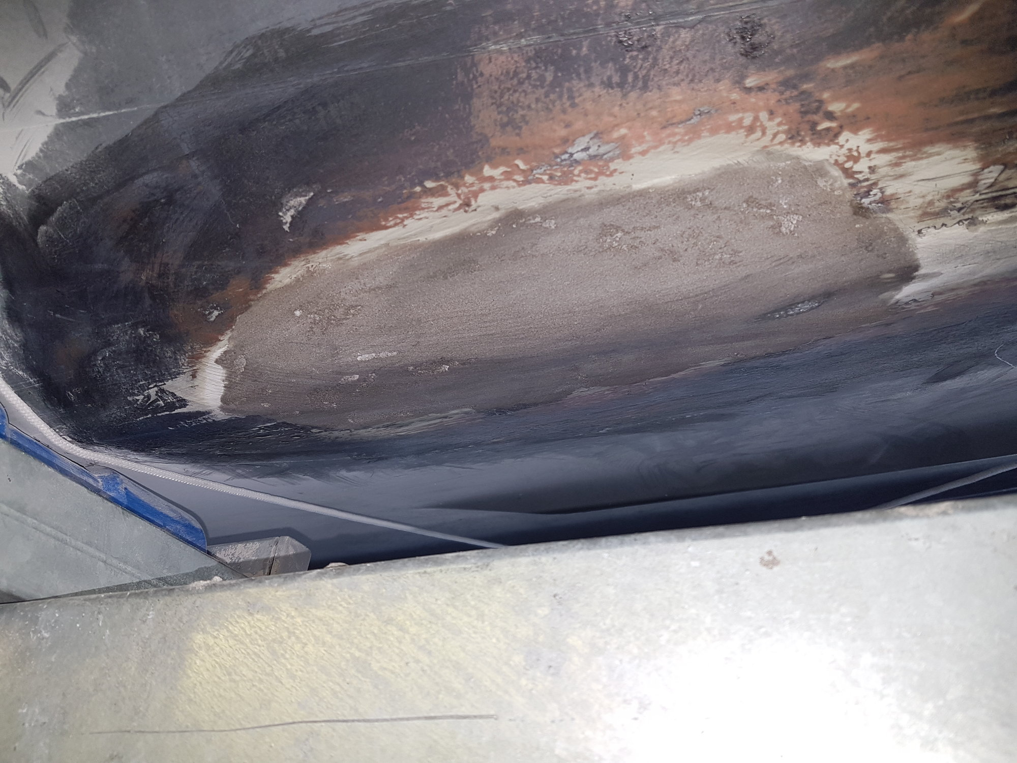

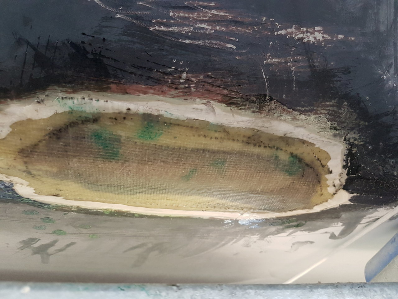

Har nu spacklat med polyester och mikroglasballonger, ruggat upp, tvättat med aceton. Sen laminerat ett (1) lager glasfiberväv som härdat, ruggat upp, tvättat med aceton och laminerat 3 st lager till. Nu såg jag att det blivit några fläckar, har något gått galet? Plastade dem 3 st glasfiberväv-lagren för några timmar sen. Det var ganska varmt ute då (över 20 grader) men nu är det bara 14 grader.
Det ut som om du fått (spilllt) något färgämne i plasten. Färgrester? Det är knappast något problem.

Så nu är jag klar. Stort tack återigen för all hjälp! Lite bilder från reparationen:

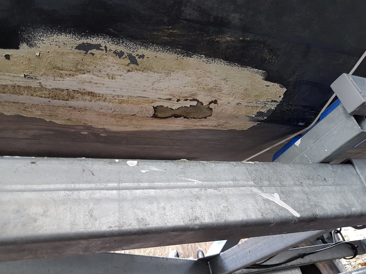

Ursprungliga skadan
Slipat upp med vinkelslip och lamellrondell:
Slipat ned ojämnheter från arbetet med vinkelslipen. Spacklat med polyester och mikroglasballonger. Tvättat med aceton.
Tejpade fast en bit glasfiberväv över arbetsområdet och målade av den, använde sen den för att göra fyra bitar med ökande storlek, från liten till att täcka hela arbetsområdet.
Laminerat första lagret och sen ruggat upp. Tvättat med aceton.
Laminerat 3 st lager till. Ruggat upp. Tvättat med aceton.
Spacklat hela området med polyester och mikroglasballonger. Sandpapprat. Tvättat med aceton.
Målat med roller topcoat. Inte så estetiskt tilltalande kanske men förhoppningsvis håller det =)

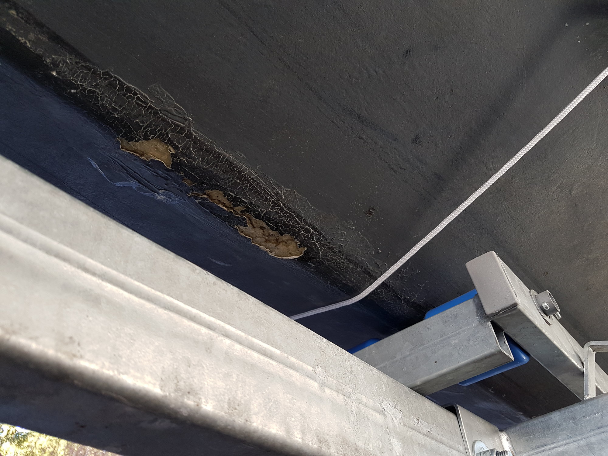

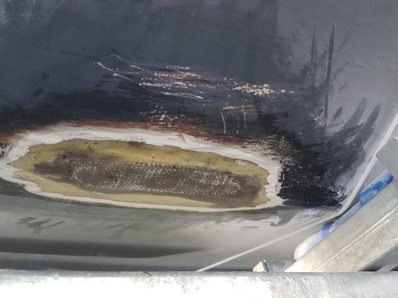

Efter en säsong kan jag konstatera att min lagning blev SÅDÄR =).
Jag tror att polyestern och glasfibern håller, den känns hård men som ni ser har topcoaten släppt. Och båten har läckt in vatten under säsongen. Men förmodligen ganska långsamt och jag upptäckte det först efter att det regnat mycket på sommaren och då KAN regnet ha kommit ned i dubbelskrovet då kanten för att det ska rinna ned under durken är ganska låg. Det var mycket vatten i botten när jag tömde bottenpluggen.
Att lagningen ser ut så här, kan det bero på att jag la i båten för tidigt? Eller nåt annat?
Jag tänkte nu slipa ned topcoaten och lägga på ny om inte någon har något annat förslag...?
Bifogar bild på hur det ser ut idag, några månader efter upptagning.
MYCKET tacksam för hjälp!
