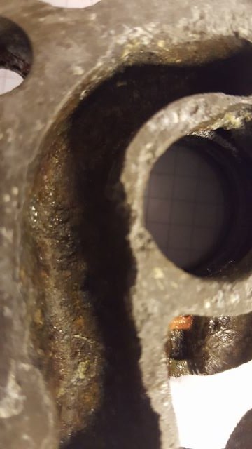

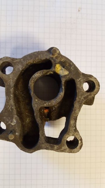

Renoverade växelhuset ( ett lager + alla tätningar) för två år sedan. det hade kommit in vatten i oljan.
Nu är det likadant igen. Satte 0,2 bar lufttryck i oljeavtappningshålet. Duschade ovansidan av vattenpumpen. Bubblade rejält i pumputloppet och lite runt vertikala drivaxeln när jag pressade den i sidled. Aluminiumhuset som sitter direkt under pumphuset i plast ( som innehåller impellern) är korroderat och jag misstänker att felet ligger där.
Jag tänkte prova stålepoxy enligt följande: Med huset horrisontellt fylla kanalerna till 2-3 mm under tätningsytan med något material (?) som stelnar. Sedan spackla ytan med J-B Weld. Sedan plana hela ytan till ursprungligt läge i fräsen. Därefter plocka ut materialet (?) och putsa ytorna med Dremeln.
Min undran är vilket material (?) är bäst? Tenn blir ju jämt o stadigt, men får jag ut det? Vatten o in i frysen - J-B gillar kanske inte kylan. Bäst hade det varit med nån form av silikon som varit tunnflytande och sen härdat, men finns sånt material?

Det där ser inte ut att vara så mycket gods kvar. Funderar du på att köpa nytt verkar det vid en hastig surfning finnas flera alternativ (dubbelkolla dock för säkerhets skull innan beställning):
http://www.partspak.com/productcart/pc/Yamaha-663-44341-00-94-Housing-Water-Pump-New-663-44341-00-00-p27250.htm
runt 30 USD exkl frakt, tull, moms etc.
https://www.ebay.ie/itm/YAMAHA-25HP-55HP-HOUSING-BEARING-REPLACES-663-44341-00-94-/263108324352#shpCntId
runt 35 GBP exkl tull och moms.

Fyll först med gjutsand (salt, socker, annat finkornigt pulver ur köksskåpet?) upp till en nivå typ 10 mm under tätningsytans plan.
Försegla därefter med stearin el. liknande - alltså helt enligt din plan till nivån "2-3 mm under tätningsytan". Då du får en stelnad hinna som förhindrar att sanden kan drälla ut vid bearbetning.
Om inte annat sparar du stearinljus och sanden/hushållspulvret bör gå lätt att skaka/skölja ur?

Stearin blir bra. Bara att värma så rinner det ur. Är det nåt stänk kvar spelar det ingen roll i vattenkanalerna - dom har ju redan blivit mkt större än original :)
Nu vill jag ju inte stoppa detta äventyr då jag är nyfiken på metodens framgång, men vore det inte bättre att bara plana delen mot ett slippapper på plant underlag? Gör det nåt om den blir 1 mm (max) lägre?
