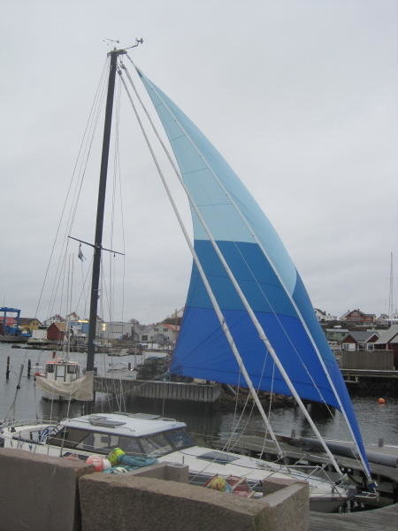

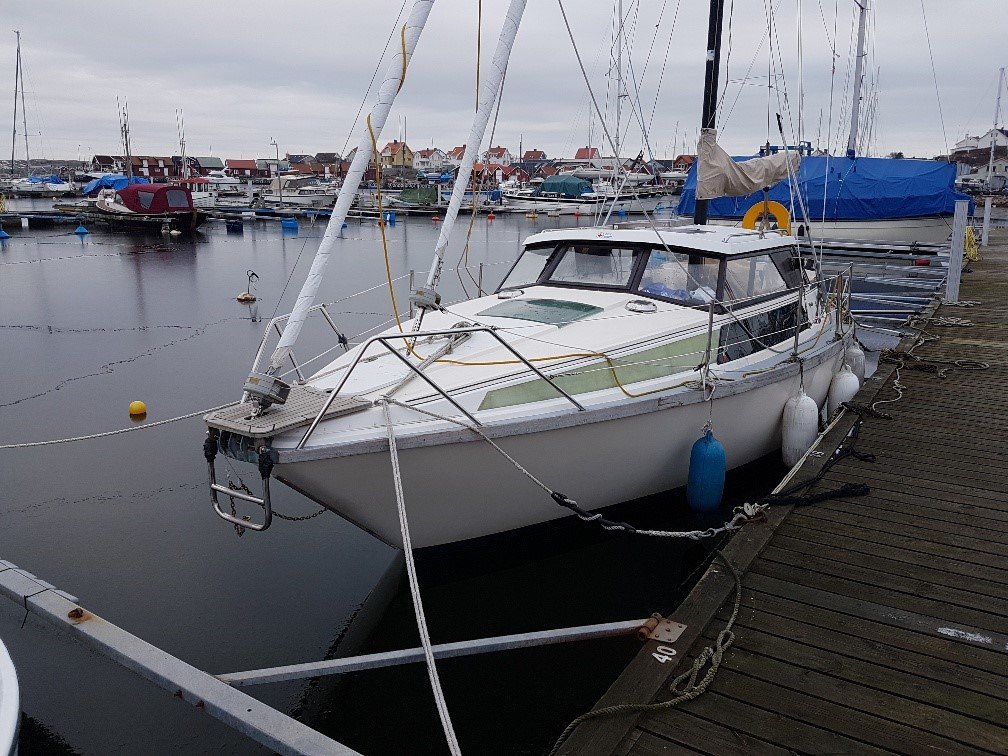

Thallatha 867 Postad 4 Mars , 2018 På den båten Raol har byggde pseudonym ett utdragbart gennakerpeke: Ett mycket snyggt jobb. Han visade bilder i en tråd här på MG och beskrev bygget. Själv har jag en udda lösning på Gennakerpekesproblematiken - som dessutom säkert inte många båtägare skulle vilja ha. Jag har en fast monterad stege, som hänger ner i fören. Personligen gillar jag inte lösa grejer, som skall sättas dit och plockas bort - tex landgångsstegar. Den gåratt fälla upp och har ett vaterstag av en rostfri kätting. När skegen är nedfälld hålls den upp av en gummicord. I uppfällt läge fungerar stegen som Gennakerpeke. Som rulle till gennakern har jag en gammal ombyggd CU-rulle. Dela detta inlägg Länk till inlägg Dela på andra webbplatser
