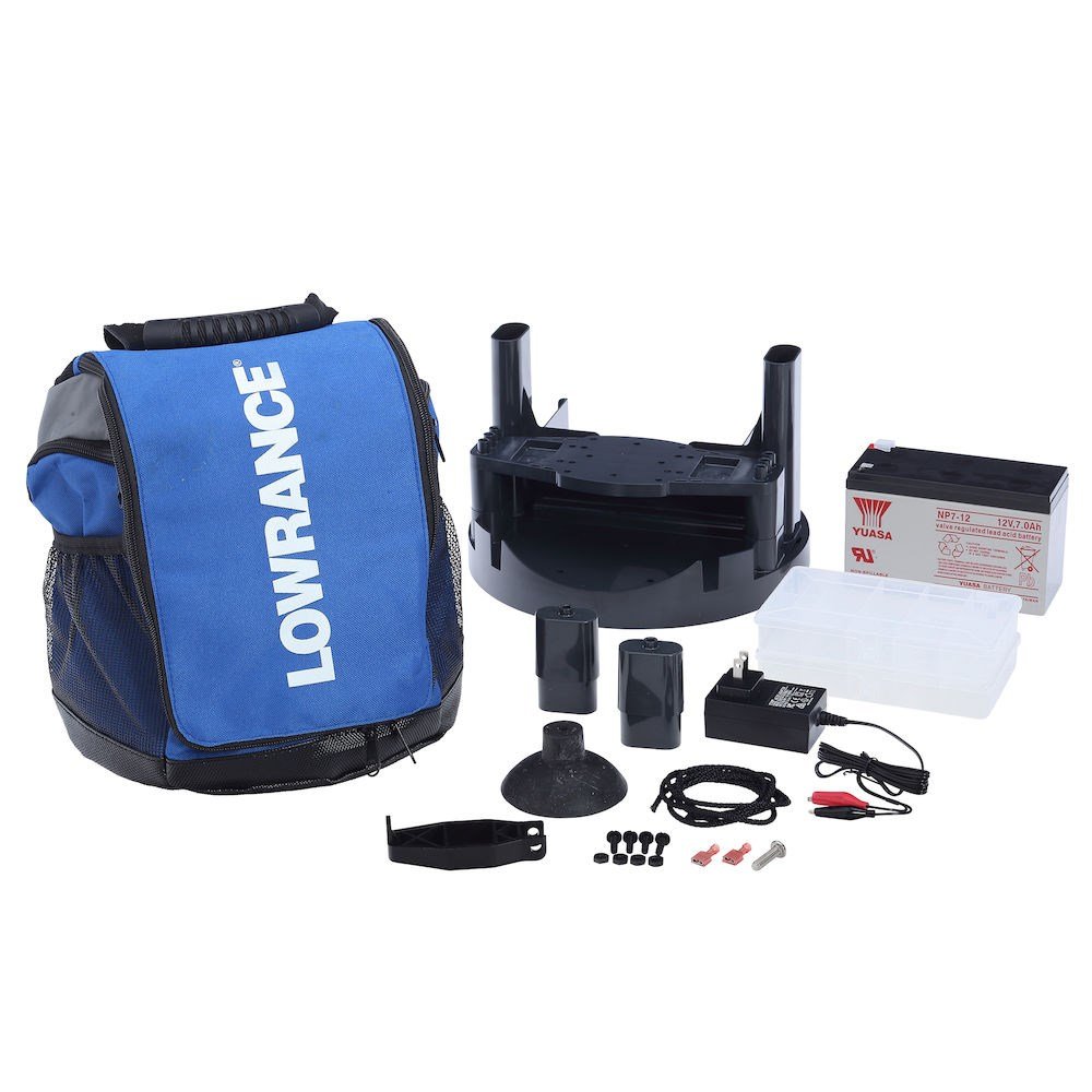

bhemac 2 860 Postad 17 Februari , 2018 Vill man ha en mobil lösning så har tex Lowrance färdiga batteriväskor, om man nu inte vill fixa själv. Dela detta inlägg Länk till inlägg Dela på andra webbplatser
