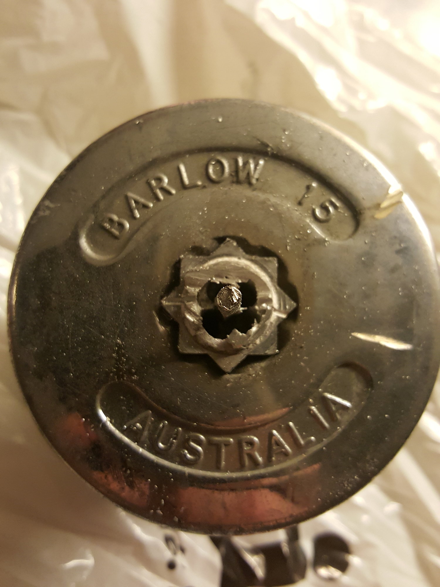

vinsch handtag sitter fast
13 timmar sedan, Modesty77 säger:
jag valde att borra runt axlen som är av mässing... än så länge utan framgång hehe.
har borrat ca 2 cm ned och komm till nåt hårt, kanske nåt av rostfritt???
...har lyckats bryta 2 stycken metallborrar och då gjorde jag ett avbrott, ska fortsätta igen nån gång under veckan.
ska återkomma med resultat och med några foto
En fråga.. är det den splinsade axeln som är mässing, som du borrat runtomjring?
Är det av nån särskild orsak du inte borrar bort själva mässingpinnen?

18 timmar sedan, Modesty77 säger:
Varför lägger du inte in dessa foton samtidigt du skriver inlägget?
har nu kapat handtaget med vinkelslip och ska fortsätta borra... återkomer igen med resultat... dock kommer det dröja några dagar, har småbarn hemma och inte så mycket tid just nu för alla projekt
Vad händer om du planslipar två motstående sidor på mittenpinnen, kniper åt med en rejäl tång (polygrip, t ex) och vrider (testa båda riktningar)?
Shit är det resterna av veven som sitter kvar?
Det ser ut som hålet i vinchen blivit sjukt utslitet och att veven dragits förbi sitt läge och skurit.
Den får du aldrig ordning på om det inte går att byta ut delen med... 8-kanthålet.
47 minuter sedan, Modesty77 säger:
Vad är det för material i tappen du sågat av (den kantiga delen)? Är det aluminium som jag misstänkte från din första bild av handtaget? I så fall borde det gå att använda en hålsåg för att såga ner till den trilskande fyrkantsbrickan som sitter i änden på centrumpinnen.
Slå i några träpinnar i de borrhål du skapat runt centrumpinnen så att du får en invändig styrning för en lagom står hålsåg. Efter att ha kommit ner en bit så bör du få styrning av sågen så du kan såga hela vägen ner till botten av vinchhandtagshålet.
Sen håller jag med Caribic om att toppen på vinchen ser rätt slut ut. Om det är så illa som det verkar så är det nog bara att få bort vinchen på enklaste sätt och skaffa en ny. Jag misstänker dock att du behöver får bort handtaget för att komma åt skruven som håller toppen som håller vinchtrumman så du kommer åt fastsättningsskruvarna... (katten på råttan o råttan på repet osv).
