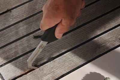

bhemac 2 859 Postad 19 December , 2017 Prata med något företag som lägger teakdäck, de har kunskapen! Multiverktyg är en kanongrej men är det någon som har egen erfarenhet av att rensa notspår? Vi rensade ett antal meter not, manuellt. Vi vågade inte använda någon maskin, risken är stor att man slinter lite och förorsakar skador. Vi fick många tips om maskiner, från överfräs till cirkelsåg. Men ingen hade personlig erfarenhet så vi lyssnade inte på dessa, ibland fantasifulla råd. 1 Dela detta inlägg Länk till inlägg Dela på andra webbplatser
JonasAx 31 Postad 19 December , 2017 Har rensat nåtspår med Feins nåtverktyg, https://www.bauhaus.se/natkniv-fein-4-mm-starlock-plus-1-pack.html Funkade mycket bra och är snabb. Jag rensade ett antal kvm när jag nåtade om sittbrunnen på en V40. /Jonas Dela detta inlägg Länk till inlägg Dela på andra webbplatser
Skoter 50 Postad 19 December , 2017 Jag har också använt Feinkniven och det fungerar lika bra som på videon. https://www.youtube.com/watch?v=TaRlSEGhBXk Dela detta inlägg Länk till inlägg Dela på andra webbplatser

bhemac 2 859 Postad 19 December , 2017 2 timmar sedan, Braempa säger: Tror teaken är vakumlimmad med epoxi på däcket. Så fogarna borde inte röra sig i sidled tänker jag. Behövs bottentape ändå? Om däcket är lagt med epoxi och med vakuum så använder man ofta icke-frästa ribbor, då brukar man inte behöva lägga bottentape. Primar gör man för att få massan att fästa ordentligt mot teaken. För vissa massor behövs in priming. Simson MSR är en proffsprodukt som kräver primer. Teaken rör sig pga fukt, även om den är epoxilimmad. Två saker som jag reagerade på i videon: Det går inte specielt fort att få bort nåtmassan, troligen därför proffsen använder ett verktyg som på bilden. Sen skär man bort överflödig nåt massa. Snyggt och enkelt. Men så gör man inte. Man kletar ut massan med en spackelspade. Sen slipar man. Dela detta inlägg Länk till inlägg Dela på andra webbplatser
