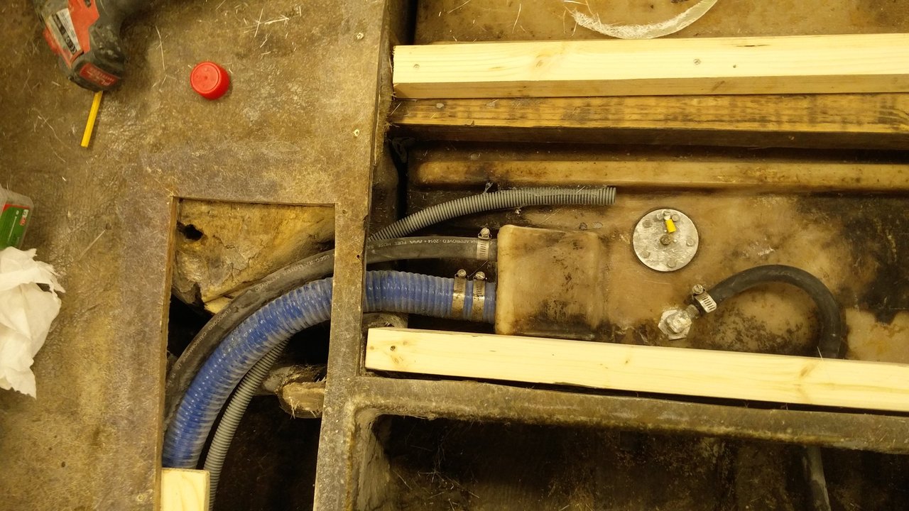

- - - har nu bytt alla slangar för vetskapen att det kommer att hålla båtens sista levnadsår.
Det rekommenderas vid montering av dubbla slangklämmor att skruvklämmorna (eller vad det kan heta...) ska monteras på motsatta sidor av slangen.
Just nu, Lintott säger:
det må vara så, men i detta fallet hade jag inte ens behövt klämmorna för jävlar va jobbigt den va på trä på. Även med glidex såpa olja mm.

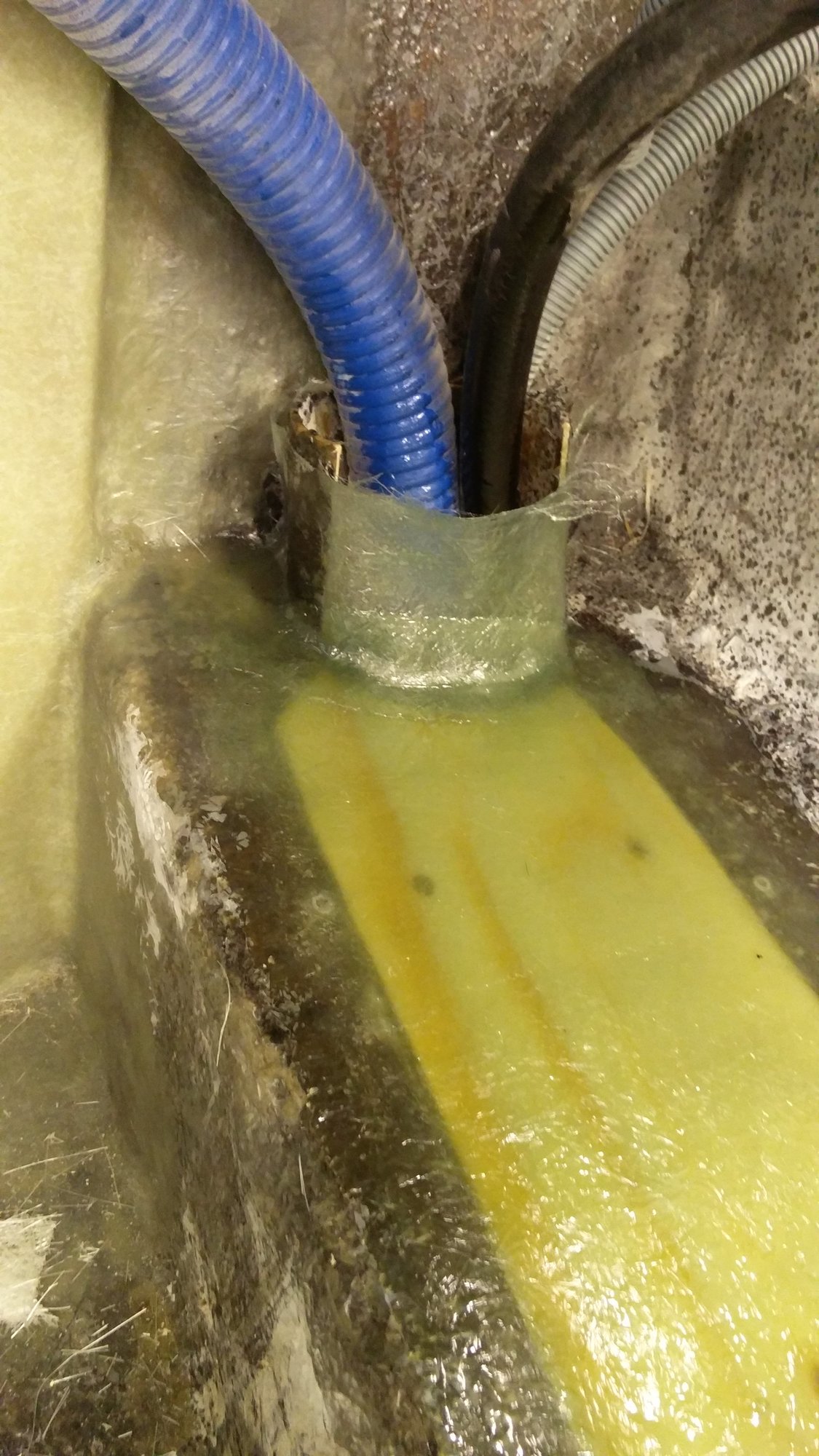

Nu var då äntligen akterspegeln färdigplastad så nu återstår bara fylla upp hålen med polyester och sen borra hålen för skölden och slipa upp hålet i akterspegeln och sen pensla det med polyester för att undvika vattenintrång igen. Jag har inte mätt tjockleken på hur akterspegeln var innan så jag gick bara på känsla och hoppas att det skall gå bra, för det borde inte vara så noga ändå så länge det är starkt :P
Nu återstår det "BARA" att plasta igen hålet jag fick göra för att jag bytte bränsleledningar och när jag rengjorde tanken och trycktestade den.
Återkommer när nästa roliga sak är avklarad ;-)

Dra på epoxy istället runt skivans kanter, de håller mot fukten bättre än polyester. Bara ett litet tips. Ser fint ut det du gjort, blir nog kanon.
Redigerad av kossor
8 minuter sedan, kossor säger:
Jag tänker... Är det nödvändigt med epoxy då det ändå sitter ett drev där så vatten inte kommer åt den... Om inte ifrån insidan förstås. I get it!
Ja jag tycker det blev riktigt bra då det ändå är första gången jag gör detta så var ju rätt nervös i början men nu känns det mer som att gå på toa hahaha.
10 minuter sedan, Castwebb säger:
Risken är ju alltid slagvattnet som ligger och skvalpar i motorbrunnen, små mängder ja. Men nu när du gjort så fint så kan man ju ändå göra det lilla extra när man ändå kommer åt och har tid.
4 minuter sedan, kossor säger:
Hjälper det inte med att ha en länspump med autovakt? Det kan ju iofs strejka lite men det är ju ändå alltid kapell så det regnar ju inte in men du har rätt, varför snubbla på mållinjen. Men jag har en extremt tajt budget då jag fick köpa ny motor och yttre sköld och drevet måste bytas lite grejer på sen så är det massa annat som glasfiber och polyester, lanternor ( gick sönder när jag fällde ett träd och vinden vände så jävla olyckligt, men det gick bra) länspump, motordelar (stift, filter, olja mm osv osv.
3 minuter sedan, Castwebb säger:
Men du en liter epoxy kostar inte många kronor. Men de funkar de som du tänkt med, men du lär ju dra på topcoat på de du plastat iaf eller hur.
Just nu, kossor säger:

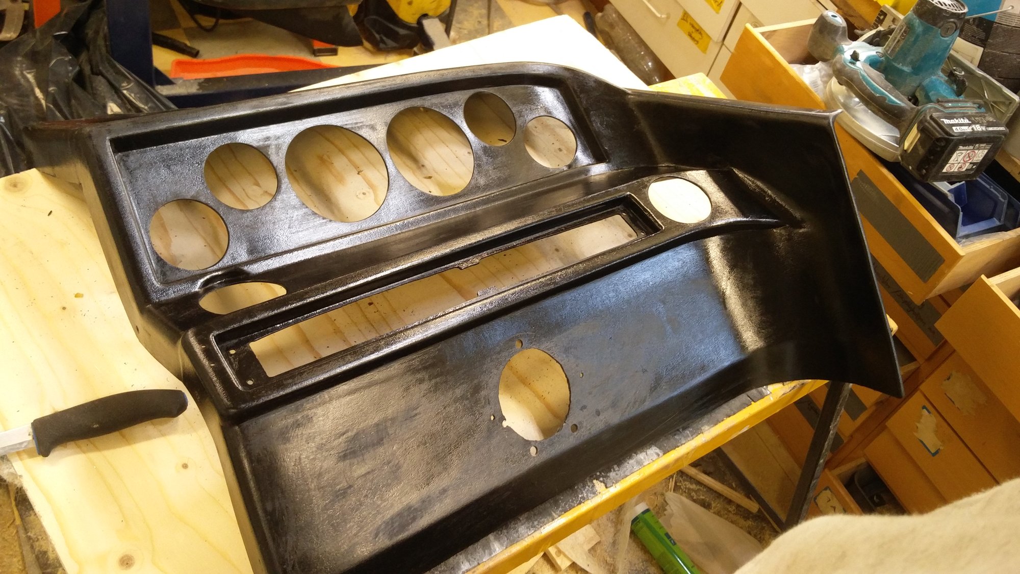

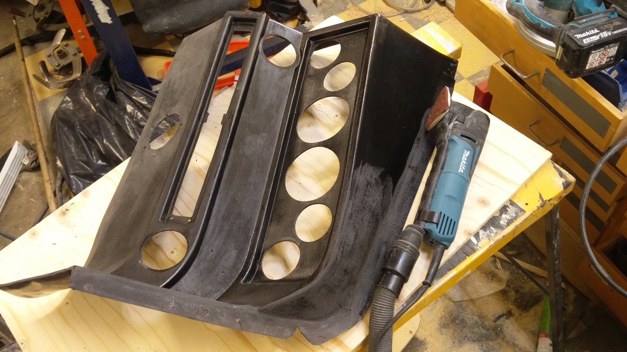

Nu har jag gjort klart mina plyfaskivor och lagt ett lager matta på undersidan så att den är mer motståndskraftig emot fukt och så har jag lagt ner ett skyddsrör för bränslenivågivaren som jag limmade fast med tec7 i bränsletanken. Jag har också plastat in där jag fick såga upp för att jag bytt bränsleledningarna. Och sen även runt "röret" där alla ledningar kommer upp ur skrovet. Återkommer imorgon igen då jag skall ge mig på gelcoaten och plasta in främre delen av durken samt plasta in alla nya stödreglar jag har lagt för att göra durken mer fast och stabil.
Jag har tänkt att jag skall plasta in instrumentpanelen med glasfiber och tänkte då fråga hur jag gör det på bästa sätt? Jag skall sen även lägga en topcoat på den och måla den. Bifogar bästa bilden jag kan hitta på panelen.
Idag tänkte jag testa på gelcoat/topcoat för första gången men då sambon glömde av att köpa med parafin hem igår så fick det bli instrumentpanelen som jag har fruktat för att göra pga jag sett andra på Youtube som försökt och det inte gått så bra som jag vill (näst intill perfektionist) så jag började med att torka av den med aceton och sen slipade jag rent hela panelen överallt med både multimaskin, dremel och för hand. Jag fick laga några sprickor med superlim och sen tog jag en lödkolv och smälte ihop sprickan på undersidan panelen vilket skapar en starkare lagning ön med bara limmet då båda delarna av sprickan fogas samman.
Sen klippte jag till några bitar glasfiber som jag ville skulle vara färdiga för ett lättare jobb. Efter det så torkade jag rent panelen igen med aceton och sen blandade jag till plasten och sen var det bara att börja grejja.
Slutsats: det gick bättre än vad jag trodde och efter några bitar för att minska luft så skall man blöta ner materialet (med polyester) och låta det vara på (i detta fall) instrumentpanelen och göra likadant på nästa remsa glasfiber för att sen gå tillbaka till den första (då har den mjuknat så mycket att den blir väldigt elastisk och lättare att hantera) biten och sen bara fortsätta vidare.
Nu skall jag bara vänta på att det skall torka så skall jag slipa rent den helt, göra mina hål jag vill ha och sen torka rent för att sen lägga en topcoat på vilket borde ge mig en snygg blank panel istället för denna trötta original-gjutna plast bit.
Återkommer efter nästa moment vad det nu än kan bli 😉

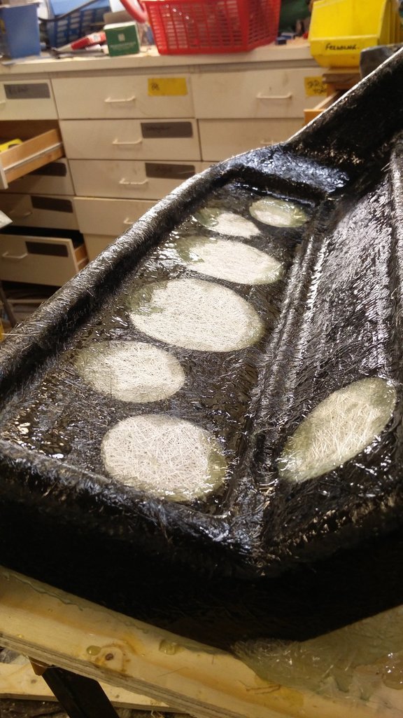

Hej. I lördags så blev det lite plastande igen och fick då fixat till biten över tanken med 4 lager och i främre brunnen har jag plastat lite mest för att det skall se bättre ut så att det blir raka kanter och bra förvaring.
Idag skall jag fortsätta med instrumentpanelen som jag har slipat rent men fick några luftbubblor på ett par ställen som jag slipade bort helt så nu får jag lägga på nytt där och ev ytterligare ett lager över hela panelen. Sen blir det till att borra hål för skölden och passa in den samt laga "gelcoatrosorna" i akterspegelns utsida för att täta för ev vattenintrång i sprickorna. Uppdaterar senare efter jag vart ute några timmar 👍

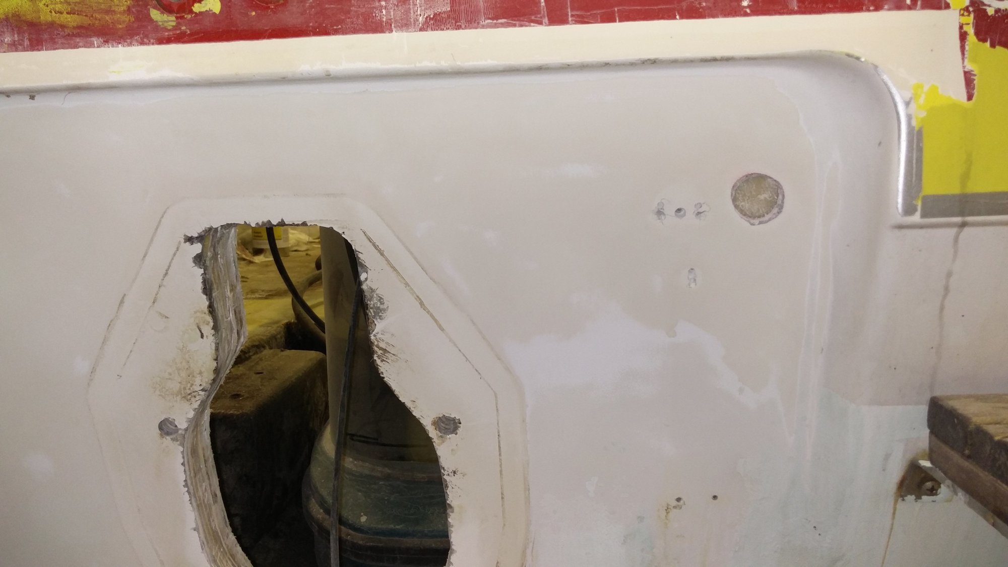

Till något annat!!! Jag har insett att på insidan akterspegeln där bulthålen för inre skölden sitter så är det inte slätt med spegeln. Bifogar bild.
Skall jag slipa ner och plasta upp så att det blir helt jämnt eller går det lika bra som det är? Jag känner att anlagsytan där muttern dras åt kommer att belastas snett vilket kan leda till att det går sönder vid för mycket påfrestning? Vad ska jag göra/inte göra?
Då struntar jag i den 😁.
Ja men det är utsidan som måste vara slät så listen tätar mot aktern, insidan kan ju inte spela någon roll. Bultarna dras ju var för sig med ett moment. Vet ju inte hur din sköld ser ut på insidan, men penta har pinnbultar och små individuella plattjärn, har för mig att pentas moment är 6 kg. Ser det lika ut på utsidan så lär du få läckage, men på insidan vet i sjutton om det spelar någon roll. Finns kanske någon annan här som har mer kunskap om detta. Så din fråga lämnar jag nog utan råd, känner att jag inte med vetskap kan svara på den. Men i min värld med en penta sköld skulle det du visar inte spela någon roll, bara utsidan är helt slät.
22 minuter sedan, kossor säger:
Jag bifogar en bild på hur denna ser ut så kanske du vet?
