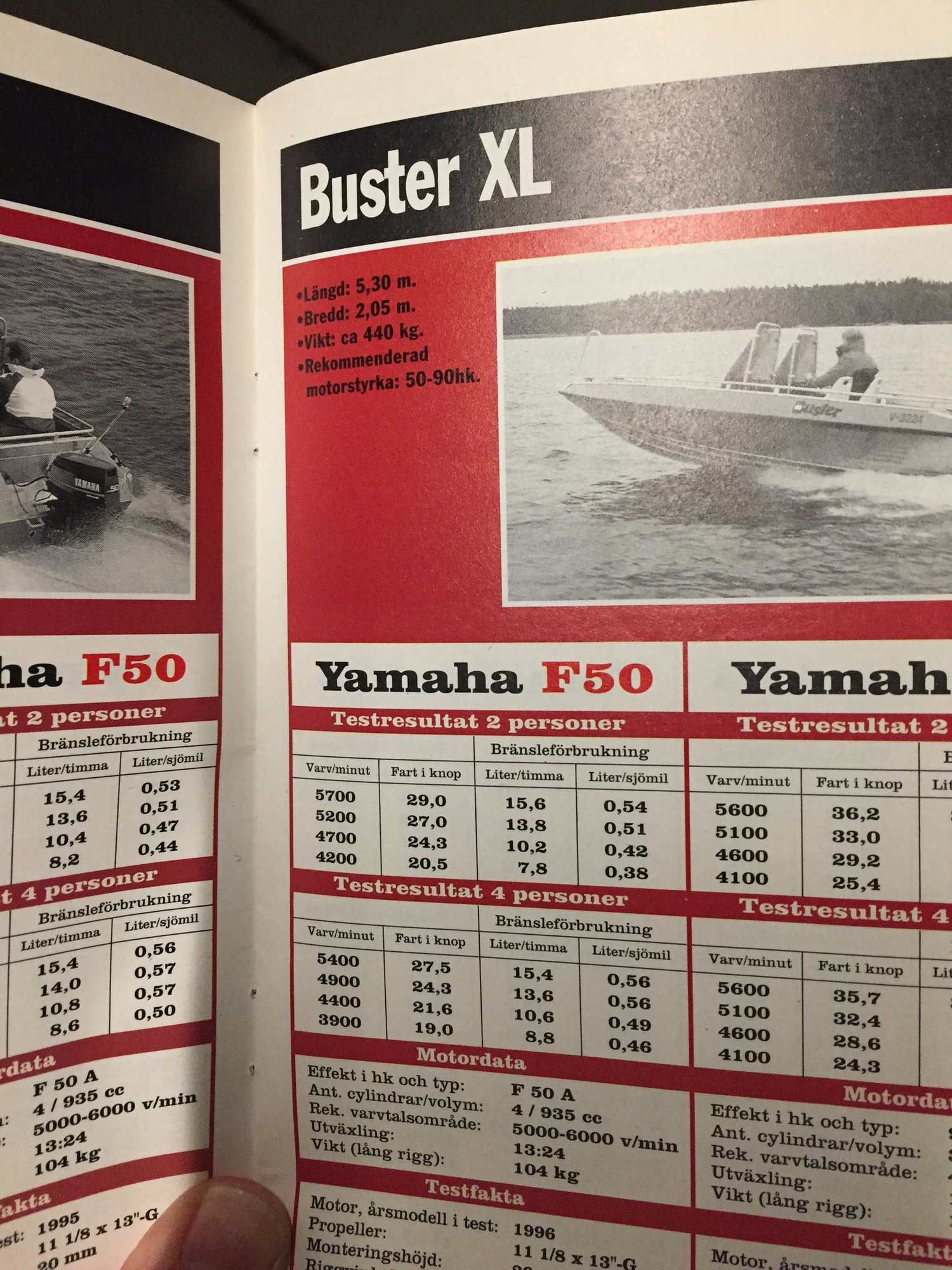

yamarin650 5 Postad 12 Oktober , 2017 Spoiler Hittade ett test på Buster l med en f50 Yamaha årsm 1996! hittade ett test på Buster l2 med en Yamaha f50hetl årsm 2015 skrämmande att se att Yamaha inte fått ner bränsleförbrukningen utan snarare ökat på hela registret och ändå så är båten från 1996 minst 70 kg tyngre! gör om gör rätt🤥 Dela detta inlägg Länk till inlägg Dela på andra webbplatser
jarb 78 Postad 12 Oktober , 2017 Något känns skumt i siffrorna från 1996. Enligt Yamahas egna uppgifter (Japan) drar en F50 från 1996 17,3 l/h vid maxeffekt medan F50 från 2015 drar 17,6 l/h. Av det kan man nog dra slutsatsen att effekten är högre i den nyare motorn då kåpeffekten får diffa 10% mot propellereffekten. Sen är mindre fyrtaktaktare väldigt enkla motorer med stora marginaler för att säkerställa driftsäkerhet. En 30 år gammal bil har en mer avancerad motorstyrning än en ny fyrtaktad utombordare i denna effektklass. På sjön är helt enkelt inte högsta verkningsgrad prioriterat utan att komma hem.. Dela detta inlägg Länk till inlägg Dela på andra webbplatser
Mackey 4 870 Postad 13 Oktober , 2017 Intressant! Kollar man förbrukningen vid viss fart ser man att den är betydligt lägre på 90-talet än idag. Vid viss fart har ju inte motorns maxeffekt så stor betydelse, så det kanske är Buster som bygger sämre skrov idag vad gäller bränsleekonomi. 90-talsbåten och motorn går ju både fortare och snålare på maxeffekt än den nya kombinationen. Något lite kan förklaras med etanolinblandning i bensinen, men inte hela skillnaden. Mackey Dela detta inlägg Länk till inlägg Dela på andra webbplatser

Mackey 4 870 Postad 13 Oktober , 2017 Det är nog tänkbart att miljökrav kan påverka något lite, lite när det gäller bränsleförbrukning, men här är det en ökning på ca. 25 %. Vart tar bränslet, avgaser och/eller restprodukter från bränslet vägen? Jo till vår miljö så det är inte någon bra miljösatsning att öka förbrukningen med 25 %. Lite kan som sagt förklaras av etanolinblandning i bensin men bara lite. Om båda testen stämmer borde förbrukningen för det senare testet vara med E85 i tanken för att det ska gå ihop. Mackey Dela detta inlägg Länk till inlägg Dela på andra webbplatser
mikael_matsson 177 Postad 13 Oktober , 2017 Är det inte så enkelt att den nya bustern har ett djupare V-skrov än den gamla? Den utvecklingen ser vi väl på styrpuppor överlag till förmån för sjöegenskaperna, på bekostnad av förbrukningen. Vore intressant att se dessa siffror om motorerna suttit på samma båt, eller tvärtom. Dela detta inlägg Länk till inlägg Dela på andra webbplatser
Kronvik 167 Postad 14 Oktober , 2017 (redigerade) Etanol har ett energiinnehåll som är kring 35% mindre än det i bensin. 95E 10 innehåller max 10% etanol, så 35% mindre av 10%... det borde bli en bränsleförbrukningsökning på 3-4% baserat på energiinnehållet, så det kan inte var någon stor del av förklaringen... Dessutom skulle jag köra på 98, och då är skillnaden bara kring 2% Ibland undrar man ju vart all fin motorutveckling tar vägen. Det skulle ju vara fint om det skulle påverka förbrukningen, ju! Redigerad 14 Oktober , 2017 av Kronvik Dela detta inlägg Länk till inlägg Dela på andra webbplatser

Mange249 491 Postad 14 Oktober , 2017 Angående F50 från nu och då, så tror jag att förgasarmaskinen är svårare att hålla rätt inställd. Efter mågra år går den nog inte optimalt och drar då också mer. Dessutom har dessa förgasarmotorer en tendens att med tiden gå dåligt på lågvarv när de små munstyckena i förgasarna fått lite skräp i sig. Har svårt att se att en ny F50 drar mer än en äldre gjorde när den var ny. Ett test på ett identiskt skrov, exvis repower på en Buster L eller M skulle lösa den frågeställningen och det lär dessutom finnas många ute på sjön redan Dela detta inlägg Länk till inlägg Dela på andra webbplatser

jarb 78 Postad 15 Oktober , 2017 16 timmar sedan, Mange249 säger: Har svårt att se att en ny F50 drar mer än en äldre gjorde när den var ny. Ett test på ett identiskt skrov, exvis repower på en Buster L eller M skulle lösa den frågeställningen och det lär dessutom finnas många ute på sjön redan Som jag skrev en bit upp så drar faktiskt den gamle knappt 2% mindre vid maxeffekt enligt Yamaha Japans bromsuppgifter. Vad effekten är kan variera från 45-55 hk och anges inte nogrannare än så. Troligen är alltså den nye starkare. Det handlar överhuvudtaget inte om vilken båt motorn sitter på utan vad det kostar i bränsleförbrukning att producera en given effekt, motorns verkningsgrad. I Körfakta ovan skiljer uppåt 20% och det är inte rimligt med tanke på vilken teknik motorerna har, alltså är det troligen nåt galet med siffrorna. O tekniken är tämligen likvärdig, att den ene har ett speed density EFI system av absolut enklaste typ och den andre har ett ganska avancerat förgasar-arrangemang gör inte någon större skillnad på verkningsgraden. Dela detta inlägg Länk till inlägg Dela på andra webbplatser

firefish 245 Postad 15 Oktober , 2017 Motorn från 1996 är sannolikt en förgasarmotor och dagens naturligtvis en insprutare. En korrekt inställd förgasare är fortfarande svår att slå när det gäller procentuellt sett höga effektuttag (WOT eller nära WOT) och här finns inte speciellt mycket att hämta, om ens något, med insprutning. Betänk också att tillverkarnas siffror också är under ideala förhållanden vilket också är till förgasarens fördel – eller snarare inte ger insprutningen möjlighet att visa vad den går för. I verkliga livet, med en hel del körning på låg- och mellanlast samt kallstarter och det ena med det andra, gissar jag att skillnaderna är tydligare mellan de två alternativen. Dela detta inlägg Länk till inlägg Dela på andra webbplatser
Niclas_O 3 Postad 16 Oktober , 2017 Min gissning är att det är plattare botten på bustern från -96 och att den därför är mer lättdriven. Dela detta inlägg Länk till inlägg Dela på andra webbplatser
jarb 78 Postad 16 Oktober , 2017 2 timmar sedan, Niclas_O säger: Min gissning är att det är plattare botten på bustern från -96 och att den därför är mer lättdriven. Nej, som jag försökt förklara tidigare har det INGET med båten att göra. Enligt Körfakta drar den gamle 15,6 l/h vid fullt effektuttag medan den nye drar 18,0 l/h vid fullt effektuttag. Enligt Yamaha Japans egna uppgifter är det istället 17,3 l/h som gäller för den gamle och 17,6 l/h för den nye, en skillnad som troligen kan förklaras av att den nye lämnar något högre effekt då denna för diffa +/- 10% mot effekten angiven på kåpan. Siffrorna i Körfakta från 1996 är alltså inte rimliga. Dela detta inlägg Länk till inlägg Dela på andra webbplatser
