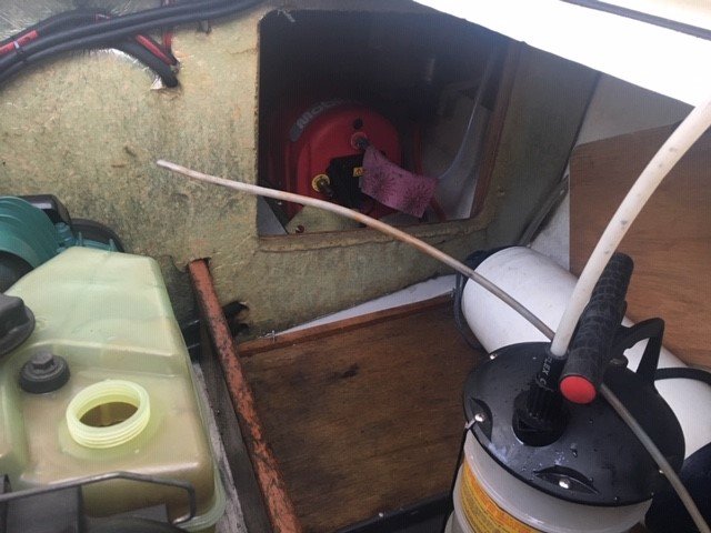

2019-06-27 vid 15:25 skrev Nim26:
I väntan på ett begagnat ankarspel som jag nu har köpt, så roade jag mig med att tömma ut gammalt kylvatten samt skölja igenom hela systemet med färskvatten,
Byter för att hon gick varm en gång för ett tag sedan då jag inte hade koll på nivån pga att motorn skall vara varm när man kollar det och mitt kärl är gröndassigt och svårt att se igenom.
Då slog det mig att jag vet inte vilken sort förra ägaren har haft osv så det fick bli vatten och läcksökning i några veckor, o det är ju dom gångerna man inte vill finna något:) och det finns ingen läcka.
så nu har Kossor tipsat om bra Glykol som skall i ikväll.
sen har jag ett litet iblandläckage från impeller huset! det läcker lite ibland när man stänger av och sen stoppar det, Renoveringsats är beställd från drevdelar och skall tydligen komma imon:)

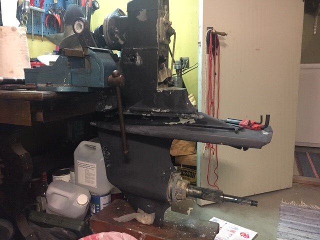

Sen va det drev tajm med såklart😣 dax att byta knutbälgen och därmed demontering av Drev.
Mycket gammal färg och såg inget vidare ut så jag tog hem det över vintern, där fick man nytta av gammla skruvstädet (som tillverkades 2a året i verkstad 1985) igen,
En o annan stödöl under vintern så blev det färgrent ner till grundfärgen från tillverkaren, men nästa gång om det händer så blir det att kika på vad det kostar att lämna in eländet på blästring istället🙃
till våren blev det utflytt till uthuset för lackering,

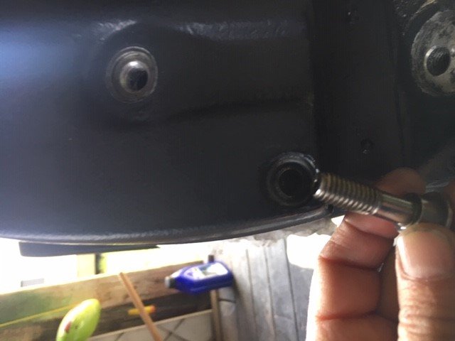

passade  även på med ett oljebyte, obs glöm då inte den 4e o-ringen som sitter på en av skruvarna ovanpå locket vid oljestickan

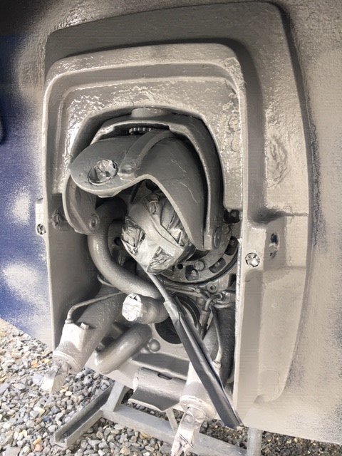

Även skölden fick sig en omgång som var välbehövlig,, dock inte lika varmt o skönt ute på varvsplan i mars,,
Köpte ett Penta"kitt" med bägge bälgar komplett med sprintar och allt som behövs till ett drevjobb,
Monterat och klart skönt att veta att allt är genomgånget och i bra skick,
Förra ägaren lät packa om samt byta konan 2017 så nu är det riktigt bra,
