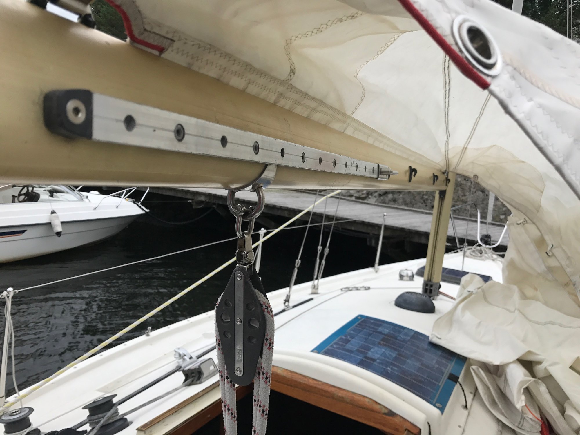

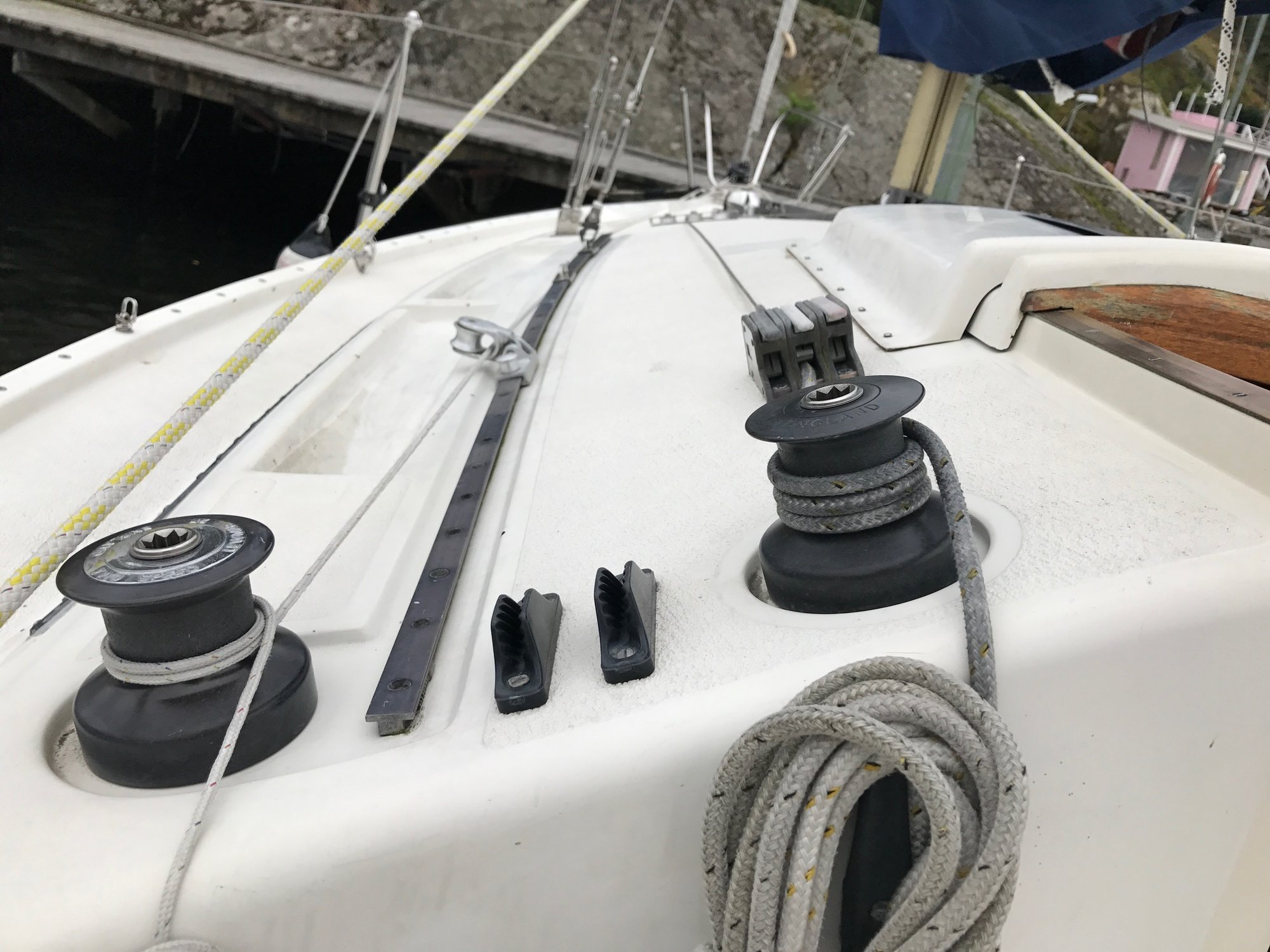

jag är nybliven ägare till min första segelbåt, en Helmsman 26. Jag inser nu att jag har en del att fixa med vad gäller riggen på den. Den har varken rev till storseglet, någon kick, cunningham, bomuthal eller dirk. Speciellt rev till storseglet känns viktigt men det andra kanske jag behöver också? Jag antar att bindrev är det som gäller, hur lätt installerar man det? Är dessa grejer något som är dyrt att fixa eller kan man göra det mesta själv med lite block och taljor?
Bifogar även några bilder så att ni får en bild av hur det ser ut nu.

Min bom e lite samma som din med knapp vid masten och så har du revkrokar.
Jag tänkte göra så att revhålen vid masten så hakar man fast i revkrockarna och så en lina som går till de andra revhålen och sätts fast i knapparna (jag har en på var sida). Då kan man stå vid masten och reva.
Vet inte om det är så man skall göra, men har tänkt att det säkert fungerat så.
Nu ser det ju ut som det mesta för reven finns. Linor mm kanske ligger nånstans i båten.
Jag har alltid försökt att dra ner fall rev och trimlinor (för storseglet) till sittbrunnen.

Men bilden med skenan på bommen visar ju på att det suttit ett rev tidigare, jag tror det räcker med att komplettera med kindblock på skenan samt byta hakarna mot linlöpare så är du hemma för den aktre delen, den främre brukar vara lättare.
Jag tänkte börja som jag beskrev och känns det jobbigt så försöker jag fixa till det som Thallatha har det på sin bild så jag får det till sittbrunnen.
