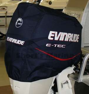

Någon med tips på hur man hade effektivt kunnat ljudisolera utombordaren? Sitter mycket i båten sommartid då jag kuskar folk och hade gärna sluppit oljudet från utombordaren dryga metern bak, som i mitt fall är Evinrude 60HP -14(och 30).
Hade man kunnat använda för exempel motorkapell i tyg men sy ut det lite för att rymma något sorts ljuddämpande tyg eller finns det något ljuddämpande material för användande inuti kåpan? Eller kommer det bli för varmt för motorn?

Frågar du mig bör majoriteten av ljudet bör härröra från vibrationer i båten och insugsljudet från motorn. Att montera motorn på en gummiplatta mellan motor och båt brukar hjälpa lite med vibrationerna. När det gäller ljudet från motorn, tror jag en kåpa likt den på gamla Flipper 575 är bäst. Den kan man sedan isolera med lämplig absorbent.
Nog är det avgasröret som det allra mesta oljudet från en motor kommer. Se bara på mopeder jämfört med motorcyklar. En moppe på 50 kubik låter ju en storleksordning kraftigare än en 400 kubik motorcykel, för att motorcykeln har korrekt ljuddämpning, medan mopparna i princip saknar ljuddämpning.
Jag upplever inte att vibrationerna från båten skapar nämnvärt oväsen, men kåpan kan ju vara en god idé. Den skulle kanske varit i något genomskinligt material kanske, känns som man vill uppsikt över vad som händer med motorn, tilt och liknande.

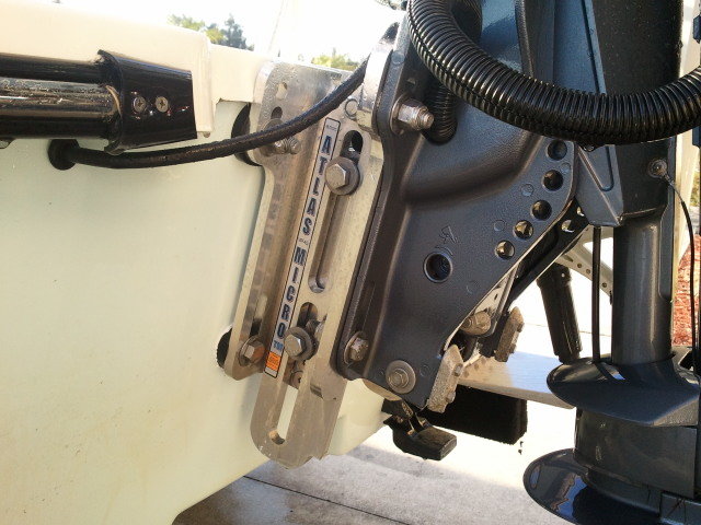

Vill gärna att den är genomskinlig då jag behöver ofta ha koll på trim/tilt och höjden på motorhissen/jack-platen(se ex.bild) då jag ofta passerar grunda områden.
