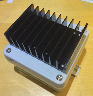

Förbrukarbank -> step up-omvandlare -> PWM-regulator -> jollebatteri
Det funkar men, normalt har inte solregulatorn något överlastskydd. Det uppnår man istället pga solpanelerna inte kan ge mer.
Jag valde istället en DC/DC omvandlare där man kan ställa max ström. Den fö en inställning för min inspänning.
Monterad vattentätt i en kopplingsbox.
2017-07-26 vid 17:35 skrev peosjoqvist:
jag valde 20A. Med fjärrdisplay under 2000 kr på fritidsfynd.se.
