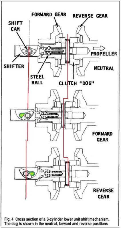

Detta med "clutchdoggens" horisontella rörelse längs propelleraxeln är etablerad teknik hos många fabrikat. Skillnaden tycks ligga hos den långa växelmekanismen som når ända dit ner, vanligtvis en "ickeroterande stång" men inte ndvändigtvis så hos Yamaha. Här roterar stången som en axel?
Bilden nedan är en skiss norpad hos guldgruve-sajten boatinfo.no, närmare bestämt sidan 484 i samlingsmanualen för "Yamaha utbordare åren 1984-1996". Där finns fler skisser och förklaringar i kapitel 7 för er som har PC. (Försöker direktlänka bildkällan nedan trots nyligen uppkommet problem med forumets inläggs-editor.)
Finns enligt skissen en "shiftcam" som kan röra sig horisontellt (i grönfärgat urtag) samtidigt som doggens rörelse. Vete katten, men ifall både den påknuffande skiftkammen och doggen kan röra sig
horisontellt (röda linjer) längs samma axelriktning så öppnar detta måhända för problem?
Din verkstads förklaring om att "växelarmen" kan ha vridit sig verkar rimlig, men det går att tänka sig andra orsaker?? (Tänker att man - som väl redan Aristoteles påpekade - behöver en fast punkt för en hävstång att rubba världen med? Lite så, går därmed att fundera på andra felorsaker än vriden växelarm!??)

Växling sker genom att den "Clutch dog" som kan löpa längs propelleraxeln men vid rotation är låst till samma axel via splinse greppar tag i fram respektive backdrev. Clutch dogen är fjäderbelastad så att framväxeln är viloläge medan neutral och i högre grad back måste tvingas i. Om varken propeller eller drivaxel roterar krävs väsentligt högre kraft. I Mercurys manualer finns ofta varningar "only shift into reverse when the motor is running" hur det är med din Yamaha vet jag inte, men det är inte lämpligt att utsätta regelbundet mekanismen för de krafter som kan behövas för att tvinga i backen.
