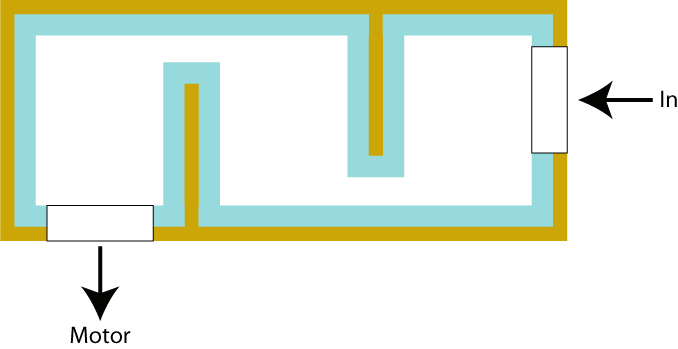

bhemac 2 860 Postad 12 Juni , 2017 Väldigt mycket ljud kommer just från insuget. En insugningsljuddämpare är enkel att tillverka, jag har någon gång lagt upp en skiss på en sådan men hittar den inte nu. 1 Dela detta inlägg Länk till inlägg Dela på andra webbplatser
Kvinnornasman 7 Postad 12 Juni , 2017 Okej bchemac, om du skulle hitta den så är jag väldigt intresserad! Skulle hjälpa mig mycket Dela detta inlägg Länk till inlägg Dela på andra webbplatser
bhemac 2 860 Postad 12 Juni , 2017 Hittade bilden! Dimensioner med 3x insugningsrörets area. På min 9hk var det 28mm så trängsta delen bör vara 20 cm2. Den jag gjorde anslöts med 75mm slang så inre bredd blev 75+2x20mm isolering dvs 115mm och minsta höjd 20 mm. Utvändig höjd ca 160mm. Siffror ur minnet men låter rimligt. 1 Dela detta inlägg Länk till inlägg Dela på andra webbplatser
Kvinnornasman 7 Postad 12 Juni , 2017 Tusen tack! i dagsläget har jag inget rör utan det är bara ett öppet hål från motorn och upp bakom ryggstödet i aktern, sen går det ut genom ett galler i aktern. Men känns som att detta ändå är en lösning som kommer hjälpa! Dela detta inlägg Länk till inlägg Dela på andra webbplatser
Kvinnornasman 7 Postad 12 Juni , 2017 46 minuter sedan, bhemac säger: Hittade bilden! Dimensioner med 3x insugningsrörets area. På min 9hk var det 28mm så trängsta delen bör vara 20 cm2. Den jag gjorde anslöts med 75mm slang så inre bredd blev 75+2x20mm isolering dvs 115mm och minsta höjd 20 mm. Utvändig höjd ca 160mm. Siffror ur minnet men låter rimligt. Jag försöker förstå måtten och tanken bakom det men får inte riktigt ihop det. Är det krångligt för dig att rita ut måtten på skissen? Mvh Martin Dela detta inlägg Länk till inlägg Dela på andra webbplatser

bhemac 2 860 Postad 12 Juni , 2017 Och nu är det kväll: 1 Dela detta inlägg Länk till inlägg Dela på andra webbplatser
