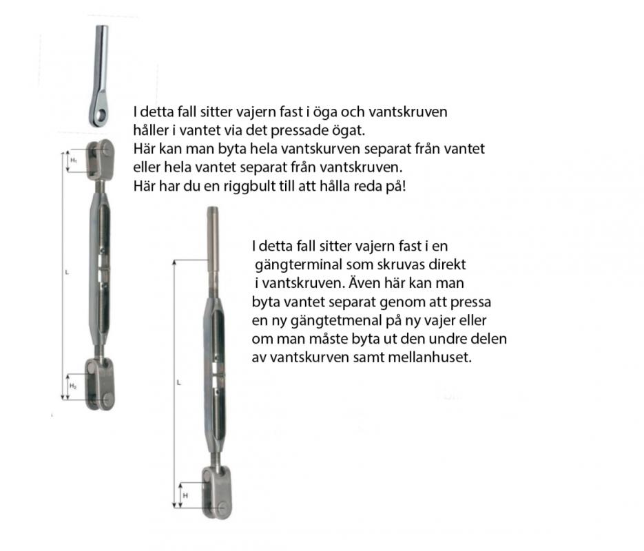

Jag ska byta hela vajer och fick frågan vilken jag ville ha när det gäller vantskruvar.
terminalvantskruvar (Sitter fast på vajer) eller "vanlig" vantskruvar.
Vilken av dom är bäst?

Jag har terminal. Praktiskt och snyggt med färre sprintar m.m. Tills du skall byta vantskruv då du upptäcker att du måste gå upp en storlek eller byta hela paketet för mer än vad du tror av wiren försvinner så den blir kortare.
En fördel är också att alla vantskruvarna hamnar automatiskt åt rätt/samma håll.
Måste man korta vanten pga ompressning eller annat kan man komplettera med en eller två toggles.

När vi nu köpte ny rigg så gick vi från terminal till komplett skruv. Mest för att det "kändes" mer utbytbart om något händer.
Tack för all tips.  Det blir nog "vanlig" vantskruvar.   :)
