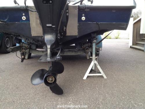

mikael_matsson 177 Postad 5 April , 2017 Jag stal en bild på nätet nu... Titta noga så ser du en bra placerad givare till höger. Du kan tänka att skrovet kommer att ge "lä" åt givaren istället för att få propperströmmen upp-piskad mot givaren. 1 Dela detta inlägg Länk till inlägg Dela på andra webbplatser
