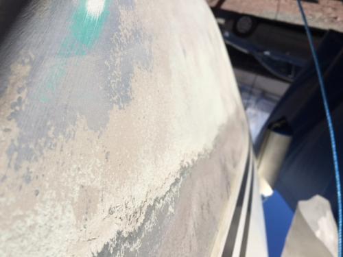

Ny bottenfärg
Då förra ägaren hade båten på västkusten, så måste jag byta till giftfri färg (seglar i mälaren).
Men nu har jag skrapat och slipat! Men herregud vad den färgen sitter!
Men duger det att slipa och sen lägga på en primer typ biltemas och sen lägga på bottenfärg?
Länken till Biltema funkar inte, men jag tror att svaret är ändå NEJ. Du bör ha en färg som är tänkt under vattenytan, t.ex denna:
http://www.biltema.se/sv/Bat/Kemikalier/Farg-och-Lack/Epoxiprimer-2000023393/
Eftersom vi inte vet vad som målats med så kan det vara vanskligt att använda tvåkomponents epoxifärg om man väljer att inte ta bort precis all gammal färg som sitter stenhårt.
Dessa färger bör som är gjorda just för denna uppgift är nog isåfall ett bättre alternativ:
http://www.biltema.se/sv/Bat/Kemikalier/Farg-och-Lack/Sealer-primer-for-tra-och-metall-2000017671/
http://www.erlandsonsbrygga.se/Hemsida/Farg_Batvard/Grundfarg/International_Grundfarg/UNDERWATER_PRIMER_GRA_0_75?id=22725
http://www.erlandsonsbrygga.se/Hemsida/Farg_Batvard/Grundfarg/International_Grundfarg/PRIMOCON_0_75L?id=21126
Det är ju epoxygrundfärgen du har slipat bort och delvis igenom.
