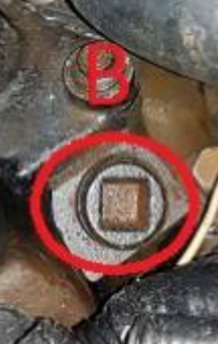

Vilket verktyg ska jag använda:)?
Vad kallas verktyget man behöver för "B" på bilden? Googlar på "fyrkantsnyckel" men hittar inte direkt något som passar...
Skiftnyckel !
/B
Kan bli knepigt att få i en skiftnyckel i B hörrö... ;-)
Du har inte sådan tur att förlängaren till ett spärrskaft funkar (halvtum t ex)? Vad är det för mått?
Prova med tappen från ett spärrskaft, 1/2" eller 3/8"

Är det ett fyrkantshål, jag tycker det ser ut som en tapp?

Tycker det ser ut som ett hål vid inzoomning, ja.
Annas kan man väl ta en skiftnyckel och sätta rakt upp och ner och ta en annan skiftnyckel och vrida den första skiftnyckeln med.
En liten varning är dock på plats. Man måste nog ta det försiktigt - om man inte har den rätta känslan.

Nä men titta, den där Biltemasakem såg ju ut ä som att den kan funka. Testade med den spärrnyckel jag hade liggande och den var aningen för stor. Har tyvärr inte mätt hur stort hålet är - trodde detta var en enkel fråga :)
Det finns en nyckel med typ fyra tappar, kolla med någon välsorterad verktygsbutik. De större hålen brukar vara 1/2", man kan ta en förlängare till en hylsnyckelsats. Den passar inte direkt så man får slipa ner den lite.

Den typ av plugg du visar på bilden är antingen gjuten eller smidd. Sidorna blir då lite koniska så det är bra om du kan lägga på ordentligt med tryck på verktyget om pluggen sitter hårt så att fyrkantstappen inte glider upp och gör sidorna ännu mera koniska eller i värsta fall "töjer ut" pluggen.
Har för mig att någon terrängbil (tgb 11/13?) hade sådan där pluggar och om man satte en domkraft mot verktyget och trycket på var det en barnlek att få ut även dem mest slitna och koniska oljepluggen.

Testa denna
http://www.biltema.se/sv/Bil---MC/Bilreservdelar/Filter/Oljefilter/Oljepluggsnyckel-2000016969/
"Hundbenen" brukar vara odugliga till och med när det är lätt att komma åt med verktygen är min erfarenhet, och här såg det dessutom trångt ut.
Men varför använder man dessa "infyra"-pluggar? Varför inte bara använda en utvändig som man kan lossa med skiftnyckel, fast nyckel, polygrip eller något hemsnickrat?
