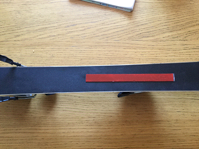

Bild 1 å 2.

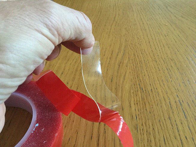

hittade en säkert 10-15 år gammal rulle.. det står ingen text i kärnan men har för mej den är stokvis eller 3M.. återkommer när jag fått veta leverantör.
Hursom.. tejpen är samma produkt rakt igenom, inget skikt med lim på en bärare.
innebär att du kan rulla ihop "limmet" klippa itu och "limma" även med tvärsnittet.
Blir tejpen smutsig kan du tvätta av den, torka och limma igen..
Bild 3.
fastsatt under ett "fett" slalom-skidbeslag

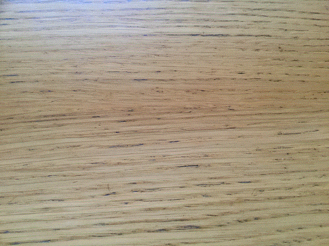

Bild 6-7
tryckt fast tejp på bordet och sträcker den långsamt längsledes så den lossnar.
Bild 8.
inga rester fast något renare... syns ej på bilden..
