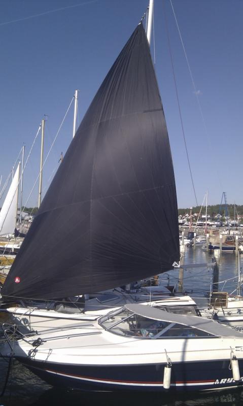

pseudonym 1 169 Postad 12 Mars , 2017 På,denna Dominant 78:an jag hade tillverkade jag ett utskjutbart som stack in i förpiken när det var indraget och med ett waterstag som höll emot när det var fullt utskjutet en meter. Funkade för både undanvindsgennaker och code. 1 Dela detta inlägg Länk till inlägg Dela på andra webbplatser
