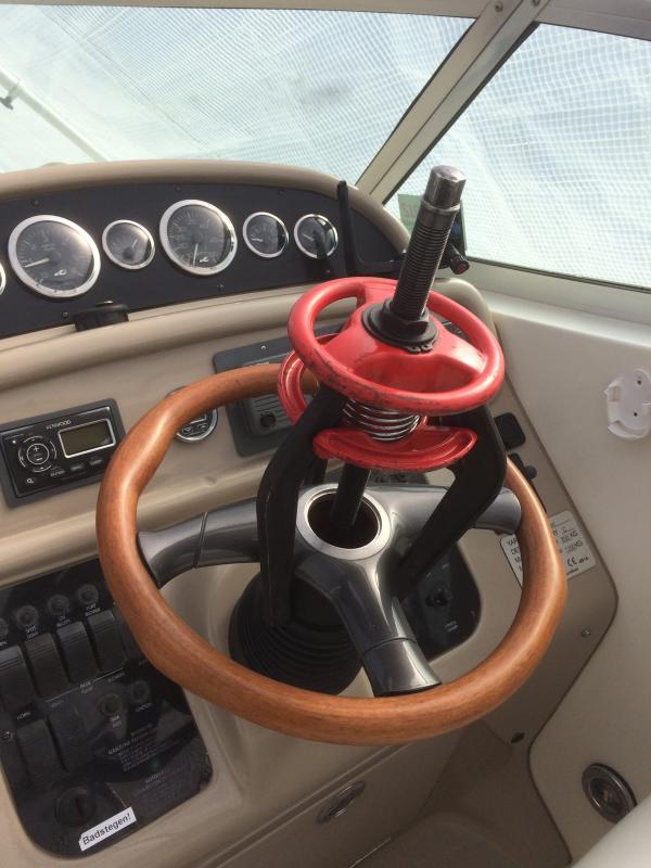

Ska byta ratten som blivit vattenskadad på våran Sea Ray 270 -98
Det hade ärgat rejält i navet så det är svårt att se hur ratten sitter fast. Har fått loss rattstångsmuttern men den måste sitta fast med något mer för den går inte att rubba en mm? Vill inte ta i med för mycket våld så man skadar något annat.

Jag fick använda en avdragare för att få bort min ratt, den var förvisso inte ärgad men den satt som s*tan
ändå, misstänker att konan nyper rätt bra...
Det brukar bli skador på ratten om man använder avdragare.
Rattmuttern  lossad men jäms med gängan på rattstången, spänn ratten med knäna och en hand uppår så mycket du orkar, ett rejält slag på stången/muttern med en rejäl hammare.

Skulle även vilja fylla på detta med att spraya 556 så att saker och ting löser sig mellan ratt och stång... Vänta några minuter efter sprayning så att det får verka en stund...

Massvis med rostlösningsvätska, i flera dagar i sträck, sedan en ordentlig avdragare som ömsom spänndes, ömsom lossades och fick sitta under natten, men inte fasiken hjälpte det, det slutade med att jag försökte att värma rattnavet, sedan på med avdragaren igen, och då sprack rattnavet som var av aluminium.
Det slutande med såväl nyinköpt ratt som komplett teleflexstyrning den gången.
Som jag då upplevde det, och nu upplever samma problem, utan att det nu kanske gäller rattar, är att rostlösningsvätskan inte riktigt når fram, den går inte ned mellan ytorna som fastnat i varandra.
Jag vet inte hur man skall få den att rinna ned ordentligt..?
För några veckor sedan var det torkararmen av aluminiumlegering som hade fastnat så in i helskotta på torkamotorns axel, av rostfritt stål, det slutande med att jag fick offra torkararmen, jag fick såga upp den med Dremelns lilla slipskiva. Även här hade jag sprayat rostlösningsvätska under flera dagar.
Okay...... Har en avdragare så får smörja och testa den. Men ratten sitter inte fast med någon mer skruv i alla fall som ni stött på när ni har tagit av ratten.
Min ratt är vattenskadad i trät så den behöver jag inte vara försiktig med. Mest rädd att jag skadar något annat.
