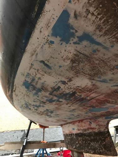

Har slipat ned färgen på skrovet (se bild).
Ska slipa lite ytterligare för att verkligen få det rent.
Nu är frågan. Jag har googlat en del men är fortfarande förvirrad. Är det ljusblåa s.k Gelcoat? Hur ska jag behandla båten inför säsongen? Jag har hört att man kan epoxibehandla under vattenlinjen. Är detta samma sak som att köps "epoxiprimer" på Biltema? Rollar man ut detta, sedan bottenprimer, sedan vanlig bottenfärg?
Jag skulle gärna göra det mest miljövänligaste alternativet. Dvs ej använda bottenfärg över huvud taget.
Vad skulle ni göra? Kan ni nämna några material/produkter.
Förstår egentligen inte riktigt skillnad på alla olika produktnamn som Gelcoat, Topcoat, epoxi,, 2-komponent etc.

Det vita är nog den egentliga gelcoaten.
Tror att man ibland kunde lägga på den blå gelcoaten för att se att man fick ordentlig täckning.
Att du har slipat igenom den vita gelcoaten har ingen betydelse.
Det du skall slipa bort är det bruna, som jag misstänker är en gammal tjärepoxy.

Du skall slipa rent, så det bruna kommer bort. Tvätta rent med aceton och lägga på en epoxygrundfärg enligt fabrikantens rekommendationer.
Skulle tro att det finns typ epoxygrundfärg som inte behöver målas över med bottenfärg. alternativ att  du målar med en hård bottenfärg för insjöbruk.
Epoxy tål ju inte uv-ljus, men nån katastrof blir det ju inte om epoxyn inte målas över. Den kritar bara lite grann och kanske efter rätt lång tid.
Det finns säkert produkter som inte behöver målas över, då det blir allt mer vanligt att man gör som du tänker göra.
För mig är det inget alternativ att inte ha en giftig bottenfärg, då jag har båten på västkusten och i sjön hela året.

Jag köpte båten förra säsongen i ett ovårdad skick.
Skrovets lager är enligt följande i ordning när jag slipar:
1: a (Yttersta): Är den brunaktiga beläggningen typ alger i princip
2:a Röda, jag misstänker att detta är bottenfärgen
3:e Vita, är detta ngn form av Expoxi eller en bottenfärgsprimer?
4:e: Ljusblå lagret. Gelcoat?
Man kan inte sitta här och gissa vad som är vad på en dålig bild. Man behöver vara på plats för att säkert kunna bedöma de olika lagren och vad de består av.
Egentligen är det ganska enkelt tycker jag. Du har ju slipat igenom till laminatet på något ställe. Närmast laminatet ligger gelcoaten, som kan vara kvar.
Slipa bort allt annat.

Har nu insett att det ljusblåa är Gelcoaten. Rekommenderar ni mig att slipa ner allt ner till just Gelcoaten för att kunna lägga på en Epoxiprimer?
