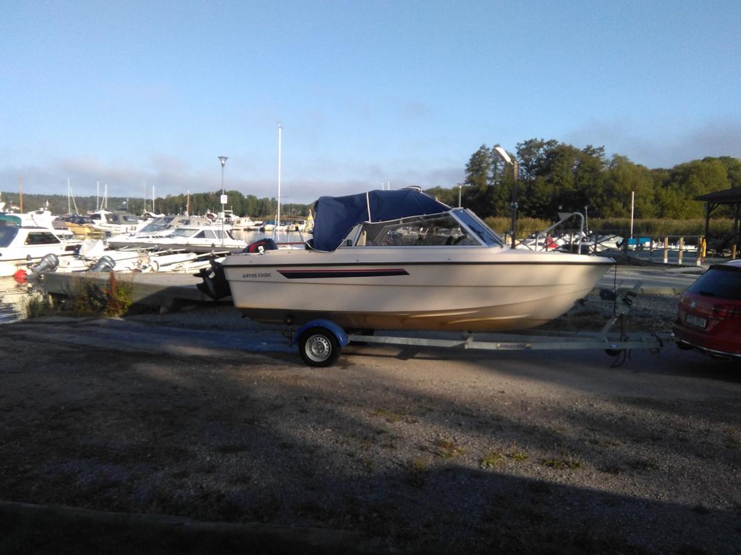

Hej Bosse
Var i din sits hösten 15 med en nästan 30 år gammal Yamaha 80hk som gick jättebra men var bränsletörstig och inte så snäll mot miljön då ca 30% av bränslet gick ut i sjön ofärbränt samt att vi lade en rökridå i hamnen och på klubbholmen varje gång vi startade den, ville behålla vår båt då den är i toppen skick och vi trivs med den så av den anledning blev det aktuellt med motorbyte.
Ägnade hela hösten och vintern att fundera på  först  om vi skulle ha en 4 eller 2 takt efter en hel del surfande World wide så kunde vi konstatera att det är servicen (Kamrem , ventiler olja filter o.s.v)  och tyngden som avgjorde till 2 taktens fördelar och nästa fråga var  tillförlitligheten och kvalitet , här kom jag fram till att alla fabrikat har olika problem men har man bara skött service enligt boken så har samtliga tillverkare sköt sig bra men som vanligt med några få undantag detta kom jag fram till genom att surfa in på olika användare forum t.ex. för Yamaha , Suzuki och Evinrude i detta stadium valde jag bort 4 taktarna nu fördjupade jag mig e-tec genom att kontakta användare World wide på två forum:
http://www.etecownersgroup.com/
http://community.evinrude.com/
här fick jag fram en hel del fakta om hur ägare upplevde Evinrudes motorer och kontakt med e-tec ägare i hela världen som gav flera trevliga bekantskaper i hela världen.
Vi fick vår monterad av Fredrik på Bergshmra Varv i april och det blev en  fanatisk skillnad i ALLT bränsle förbrukning, bottendrag och ljudnivå har kört flera hundra dist i somras  och mätte upp en bränsle förbrukning på ca 0,7 l/dist i ca 22-24 knop och två personer och packning.
Sammanfattningsvis kan bara rekommendera denna motor
/Kenny
