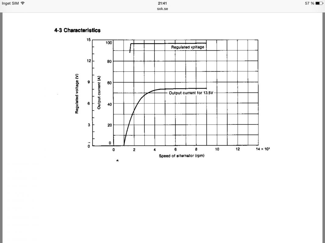

Funkis 143 Postad 28 December , 2016 Här är ett exempel på hur en kurva "brukar" se ut. För att ge dina fina batterier bästa tänkbara behandling förordar jag alternativ nr 3 här ovan! Dela detta inlägg Länk till inlägg Dela på andra webbplatser

bhemac 2 860 Postad 31 December , 2016 Kolla figuren. En normal spänningsregulator försöker hålla utspänningen konstant. Med en negatiov reglering så sjunker utspänningen vid stigande ström, alltså har man fått en indirekt strömavkänning. Man kan uppnå samma funktion med en kompoundgenerator eller med ett stort motstånd. För att kompensera spänningsförlusten i långa ledningar med en positiv reglering. Som det mesta med bilgeneratorn så är det en mycket enkel och billig lösning men som då inte fungerar speciellt bra i båtar med rejält urladdade batterier och stora batteribankar. Dela detta inlägg Länk till inlägg Dela på andra webbplatser
