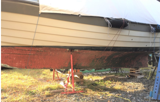

Jag har en SAGA 27, den har ju rätt slät botten med ett skarpt slag strax under vattenlinjen och även  lite "klink" längst fram i fören. Bilden visar färgborttagningsmedel appliceat och folierat:
Att skrapa ena sidan en gång (exklusive ovanför slag och exklusive roder" (med resultat enligt bilden nedanför) tog exakt kl. 13:11-15:16, då var det städat och klart. Det röda är tidigare epoxi. I aktre halvan ser man grön färg som inte gick bort på första skrapningen och man kan även se svart ovanför slaget som ej skrapats.
Jag skulle uppskatta att lika mycket tid tog för återstående, alltså det som inte gick bort i första skrapningen och det ovanför vattenlinjen och roder. Så säg ca 8 timmar effektiv tid för hela botten för själva saneringen. Jag tror min var lättskrapad.
Det kändes som det gick oförskämt lätt och snabbt att skrapa. Så jag vågar inte påstå att det går lika bra för andra. Det beror nog på förutsättningarna. Jag tror att båten hade epoxibehandlats omkring millenieskiftet och att man efter det smetat på TBT färg. Förra ägaren som hade köpt den 2004 sa att den var målad med "fartygsfärg" så den bara behövde målas vart 4 år. Då var jag inte så upplyst om vad det egentligen betydde :)
