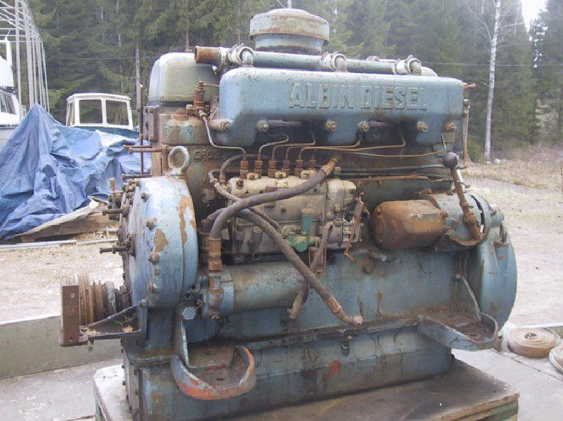

Lasse-L 341 Postad 18 November , 2016 Iställert för startgas använder jag värmepistolen. Varmluft gör "underverk" på trötta dieslar. Startgas använde jag på vintern för att få igång en Albin 120 Hkr. I instruktionsboken står "Vid låg temperatur påfylles varmvatten i motorn." Där jag låg fanns varken ström eller varmvatten. http://lasselundell.se/lyckeby.html Dela detta inlägg Länk till inlägg Dela på andra webbplatser
